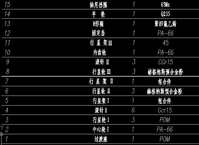

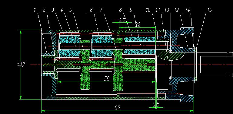

大家帮忙讨论下  这种结构的行星减速器  # G* d# a8 s9 ]- S. A/ k
在设计时应该注意哪些问题/ l8 ?8 i6 D2 A4 O9 ^% _
避免 造成 无力 以及  噪音问题
0 u# B% s6 @% L2 r对哪些零部件的要求

几个疑问?
1.行星轮内应该选择合适的滚针轴承,减少摩擦阻力
* k  y! M* f( y+ t2.太阳轮与行星架采用整体加工工艺,是否方便加工
; w! q7 e5 s4 X, Q, X3.输出轴上是否需要考虑增加滚动轴承3 h- [+ K; q) ~
4.轴向定位靠什么解决
hero2006 + 3 技术讨论
发表于 2008-12-10 17:34:56 | 显示全部楼层 来自: 中国北京
齿轮加工精度6级以上!
