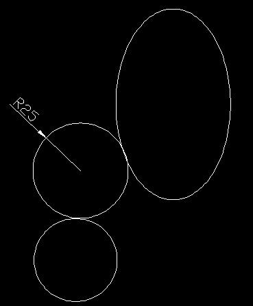

发表于 2008-10-29 00:45:21 | 显示全部楼层 |阅读模式 来自: 中国广东佛山
画一已知椭圆与圆的共切圆,共切圆半径已知,应如何画?* q" Z% r" Y, p" x+ ~

没听懂,怎么画呀?说具体点?
发表于 2008-10-29 09:19:48 | 显示全部楼层 来自: 中国江苏盐城
捕捉不到切点呀

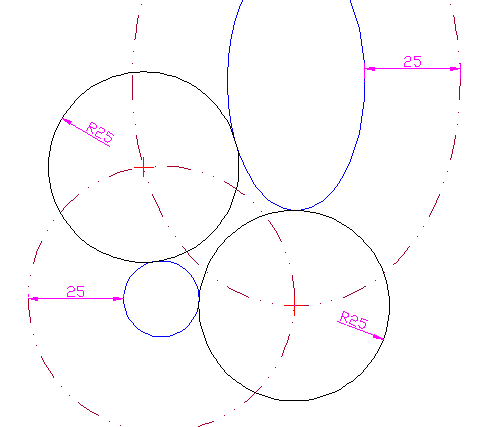

发表于 2008-10-29 10:58:36 | 显示全部楼层 来自: 中国辽宁营口
回复 6# a_zong 的帖子
椭圆偏移后得到的曲线是拟合的样条曲线,不精确。

其实、其实最好的方法是直接倒圆角。

回复 8# a_zong 的帖子
是否精确,取决于其数学模型。如果数学模型是精确的,图形就一定是精确的;如果数学模型是拟合函数,当然图形是不精确的。在CAD中椭圆有两种,一种是多段线,是拟合的,不精确;一种是真正的椭圆,是精确的。螺旋线分解后是一条样条曲线,是拟合的,不精确;分解之前我想应该是精确的,欧得克不会愚蠢到连这样一个简单的函数都要拟合吧?呵呵。
