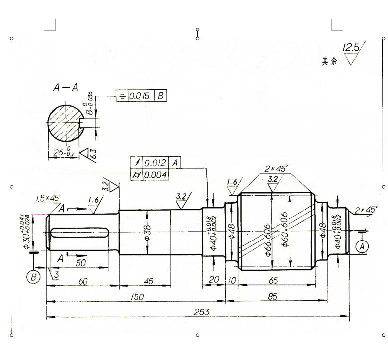

用CAD按这个图纸做零件图怎么做?高手给下思路或帮做下,

直接画啊........................
发表于 2008-10-29 08:34:57 | 显示全部楼层 来自: LAN
先畫中心線, 然後向兩遍OFFSET,

最后出来的要是三维图啊,怎么才能做出来呢?高手指教啊,急急!

简单点的可以先画个平面图,然后旋转,再画键
发表于 2008-10-29 11:17:33 | 显示全部楼层 来自: 中国辽宁营口
不知楼主用的是哪个版本?这个图应该在2007以上版本做。键槽和轴部分可以按楼上的提示做,圆柱斜齿轮部分用扫掠命令加扭曲选项。

是2004的 不知道可以做不?

2006及以前版本三维实体功能差一些,轴和键槽很容易做成三维实体,斜齿轮部分只能做曲面。而不规则曲面需要在建立数学模型(空间解析式)的基础上,用二次开发方法或借用EXCEL软件的公式计算功能批量计算零件表面点阵的三维坐标,对操作者的要求比较高。这也是相当一部分人不喜欢用CAD画三维的原因。从2007版开始,CAD三维增加了螺旋、扫掠、放样功能,使不规则形状三维实体的制做对大多数人更容易。这个图用2007以上版本就很容易画,用2006以前版本只有少数人能画。
