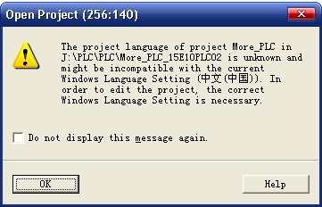

程序是老外编写的,用中文版的STEP7无法正常打开,只能修改区域语言为英语,但这样修改又不能使其它中文版的软件正常工作,请问谁有什么办法让中文版的STEP7在中文环境下打开英文程序呢?

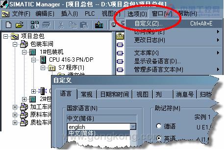

发表于 2008-10-29 08:04:44 | 显示全部楼层 来自: 中国湖北襄阳
能不能在软件的语言选项里面选择英语呢
发表于 2008-10-29 08:16:59 | 显示全部楼层 来自: 中国上海
可以切换。3 k) F, `5 |& E8 L% U( v

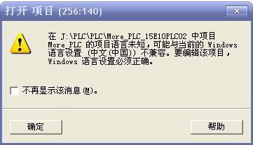

 楼主| 发表于 2008-10-29 13:12:27 | 显示全部楼层 来自: 中国湖南衡阳
如图 按楼上的修改语言后还是不行

发表于 2008-11-3 14:41:24 | 显示全部楼层 来自: 中国上海
这个是语言不对才谈出的报警啊,但对于程序可以打开了,以可以编写,是不你的英文程序加密了?
发表于 2008-11-3 17:50:38 | 显示全部楼层 来自: 中国上海
不必理会,确定就行了。
发表于 2008-11-6 21:16:54 | 显示全部楼层 来自: 中国辽宁鞍山
好像你的这个程序有个语言选择,你先这样做了“程序是老外编写的,用中文版的STEP7无法正常打开,只能修改区域语言为英语,”打开程序之后,你把只用英语打开更改之后保存。完成之后恢复到中文系统就可以,能够正常打开学习编写程序。
发表于 2008-11-6 21:21:46 | 显示全部楼层 来自: 中国辽宁鞍山
下次出现你上面的抓图的时候你点击“帮助 ”那里面有你想要的东西,祝你工作愉快
