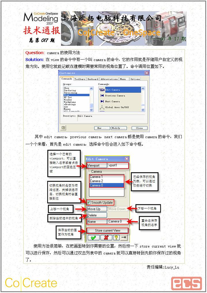

! h, P0 D- `5 [# f( c7 F你可以保存你想保存的某个视角,详细可以看下图。* G& V5 A* ^" d$ _& B' b! U

可采取完整方法:在你想要保存视角的地方建一个WP,然后使用右键view by current wp命令;或不建立wp,直接右键view any face,却换到你想要的视角,再用camera保存,后面调用

其实OSD里是有一个命令保存当前视角的,但是貌似关闭模型后此视角即丢失
发表于 2008-11-3 09:55:01 | 显示全部楼层 来自: 中国香港
想起来了,就是那个摄像机的图标...
