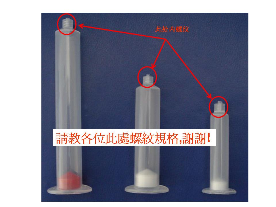

关于点胶针筒的螺纹请教
 楼主| 发表于 2008-10-29 12:27:18 | 显示全部楼层 来自: LAN
针筒仅长度不一样,点胶针通直径都是1 英寸, 头端有螺纹处大小一样, 针筒是标准件. 螺纹呀形是梯形.我没法测量此螺牙规格.特向大家请教!.

非常感谢各位帮忙.我是要设计一个与其匹配的转接头. 转接头上的外螺牙与这胶筒的内螺纹匹配.(没有现存的外螺纹来量)若将胶筒剖开用卡尺来量,是非常不好量的. 胶筒是软的, 剖开就变形.想三维网网民帮助.得到关于胶筒的信息.谢谢!

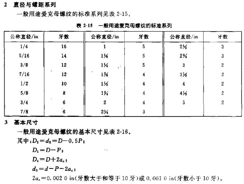

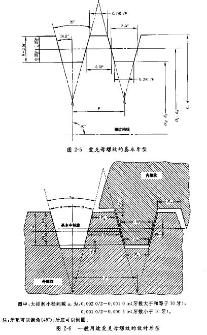

美英用的梯形螺纹是爱克母螺纹(ACME),牙形角为29°。可测量转接头上的外螺纹:
5 ^$ D; x) q4 [7 \6 w& |) N# P1  用万能角度尺量出牙形角,若没有角度尺就作一个29°的齿槽样板,确定牙形角。
( ]' b6 J; r; r7 c& z( o: B2  量出螺距,也就是每英寸的牙数。% S2 w2 ~( V) D, V, r
3  量出大径、小径。
8 ?5 C, {; O. a与如下图、表对照,就可确定螺纹的规格尺寸。

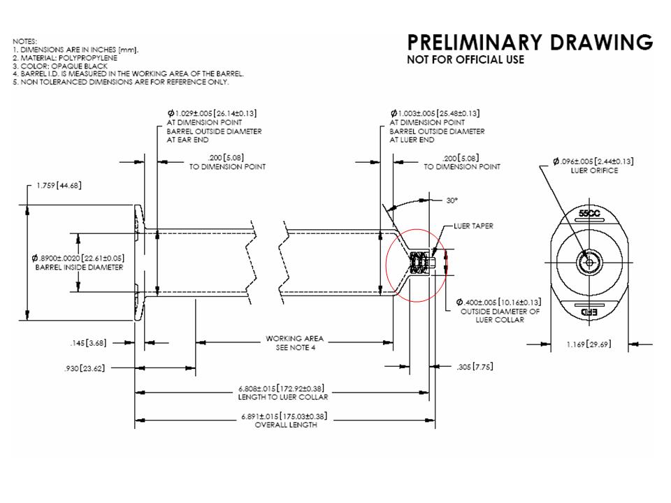

非常感謝大家,說來可笑,厂家圖面我已拿到.可惜,別的尺寸都有.我要的確偏偏看不到., s0 [* ~% U7 d  a8 y
2 ~3 x5 B$ d0 c) W& H6 f7 J[ 本帖最后由 吳建敏 于 2008-10-30 17:49 编辑 ]

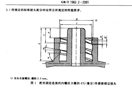

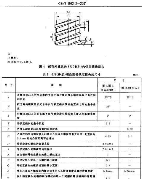

一年多前的求助,不知道楼主现在有没有确定的答案。4 P0 L" @. H6 S4 q
% _/ t9 p( {* }7 y. t. j5 i+ V图纸上有“LUER TAPER”字样,查到这是用在注射器上的接头,相关标准:  f! M+ I, b) p
ISO 594-1-1986  注射器、针头及其他医疗器械为6%(鲁尔)的锥形接头 第1部分:一般要求0 K6 g4 b( K* c
GB/T 1962.1-2001  注射器、注射针及其他医疗器械6%(鲁尔)圆锥接头 第1部分:通用要求 . H: ]7 C7 O9 q, o) D6 l8 D
" |+ |9 F" Z6 Q* F4 m! OISO 594-2-1998  注射器、针头及其他医疗器械为6%(鲁尔)的锥形接头 第2部分:锁紧接头 ( S- G' ?* ~8 H6 e" `8 Z3 R
GB/T 1962.2-2001  注射器、注射针及其他医疗器械6%(鲁尔)圆锥接头 第2部分:锁定接头
% l1 o' \5 w1 c6 d# G9 y
* E' _2 g" v9 `! g/ f6 g0 ^标准中的部分截图如下:(这4个标准论坛里都有)
