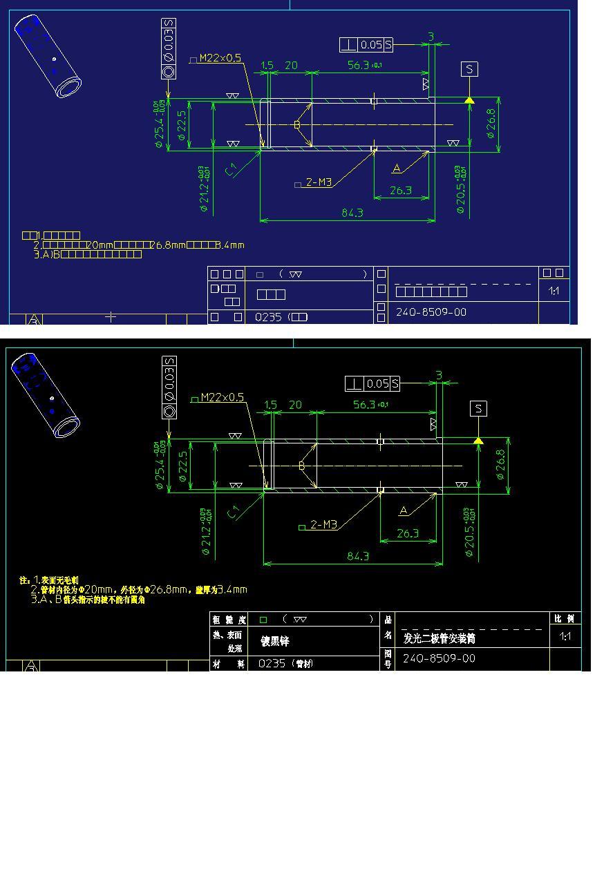

我那张工程图最初是在06版中画的,可当在07版中打开时里面的中文显示不出来了,不知道是何原因?

3 Q- A7 [6 j9 r" b" \; a+ I(蓝色的是07版的效果 )

应该是在06版本,有加载中文字体,才可以写中文,07开始才可以直接用系统里的字型写中文,所以可能两个中文不同,你试着,修改乱码的字的属性,使用现有的中文字型,看是否可正常显示., y7 p6 L. e% Z3 r, Z
我想你06版本,应该做了设定,加载了经过转换的中文字体.

 楼主| 发表于 2008-10-29 13:40:09 | 显示全部楼层 来自: 中国江苏无锡
恩!试过了,修改属性后可以显示了!谢谢!
# s! |- K7 }: Z# V6 q不过我想问下,如果我想加载字体的话该如何加载啊?
发表于 2008-10-29 13:49:28 | 显示全部楼层 来自: 中国广东深圳
这个要用LISP客制设定,而且在07版本,就不需要了,
