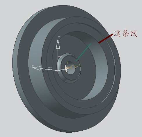

拉伸一个草图,然后再画第二个草图。想要草图中线的一头与上面拉伸好的一条线重合。不知道UG能有什么好方法?我用solidworks的时候只要约束一下重合就可以,。好像UG没这功能啊??

看下图,绿线是我要画的草图。怎么让绿线的一端约束到红线所指的模型线上呢?

我是这样做的,6 C- I% N3 J9 Z6 ?
1.在草绘里面,投影曲线,选择你红线所指的圆弧线;2 ]' X. m% ]3 Q9 N7 x/ T7 L
2.圆弧线投影在草绘平面上是条直线或圆弧;7 |! u6 \4 ?) a* D
3.在投影的直线或圆弧上取点做参考线;$ R( S: N; c9 [
4.作新的曲线,并约束新曲线的一端位于参考线上

在建模里,可以用投影,变换里的复制都可以。

在UG里边,能用sketch的就不要用曲线,后者对以后的修改和加工编程会产生难题
