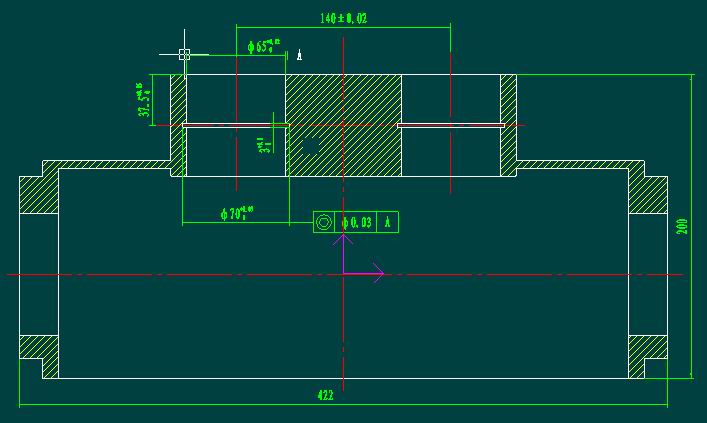

发表于 2008-10-29 11:14:44 | 显示全部楼层 |阅读模式 来自: 中国河南洛阳
箱体零件内沟槽加工方法:大批量加工/ {8 |2 y( l) U; V5 z7 i

发表于 2008-10-29 11:23:38 | 显示全部楼层 来自: 中国广东韶关
咋不帖个图,让大伙看看,用那个版本的CAD画的图,我用2006打不开
发表于 2008-11-1 14:28:39 | 显示全部楼层 来自: 中国上海
我也打不开,是版本问题吗?07版也不存在,说什么文件不存在.

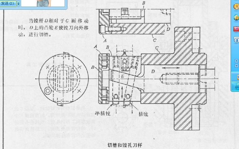

这种箱内沟槽,可在镗床或铣床上加工,很容易实现。2 c% n/ ]  A# f
图能打开,替楼主上个图:
渔樵 + 2 谢谢!

5 w; v8 n$ n" p( N看一下这个吧
渔樵 + 3 应助

 楼主| 发表于 2008-11-9 08:41:00 | 显示全部楼层 来自: 中国河南洛阳
回复 5# mengfansheng 的帖子
谢谢指点,但此刀杆制作较复杂,有没有简单点的

发表于 2008-11-9 10:04:52 | 显示全部楼层 来自: 中国山东济南
前面的是数控,后面的是车床,只不过你图纸不全,标注不清不好给你编程
