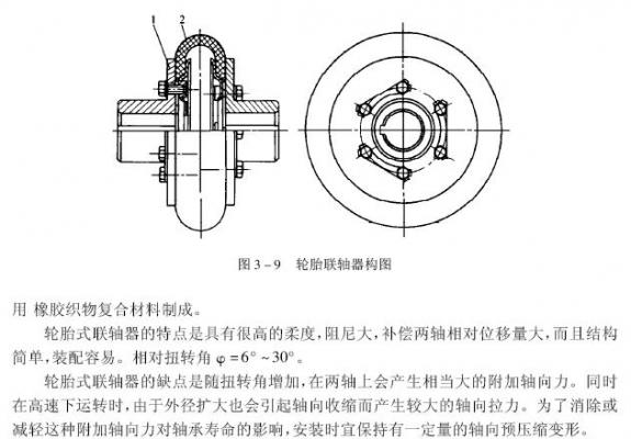

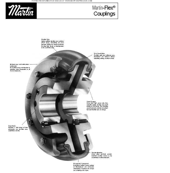

风力发电机用的联轴器
0 F. D1 j+ l6 L- ~' R7 U% e8 i$ }# H9 i$ ^& e- q* O
lianq.wu@yahoo.com.cn
; F7 m0 u1 {( m- ?5 h0 d
发表于 2009-10-11 21:22:47 | 显示全部楼层 来自: 中国北京
齿轮箱与发电机的连轴器一般用的不是这样的。
