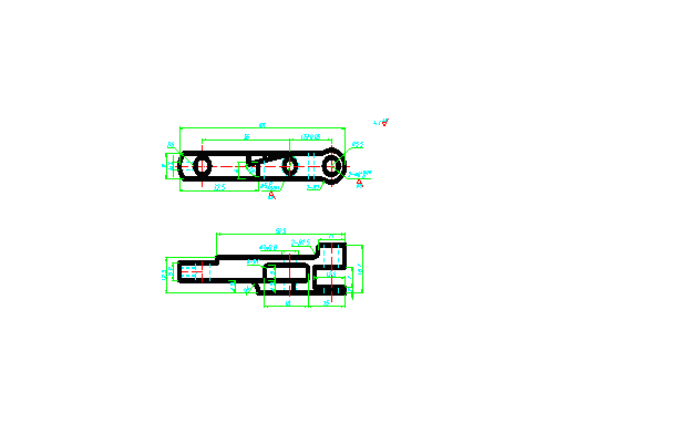

发表于 2008-10-30 08:50:22 | 显示全部楼层 来自: 中国湖北武汉
车针是什么样的最好上个图,有些材料的热处理性能与零件形状有很大关系,不是简单的两句话能说清楚的。
 楼主| 发表于 2008-10-30 09:32:17 | 显示全部楼层 来自: 中国广东东莞
零件的图纸是这样的,薄壁零件.孔部位受力
 楼主| 发表于 2008-10-30 09:40:13 | 显示全部楼层 来自: 中国广东东莞
回复 10# wakang 的帖子
大佬,铸钢要开模,和锻件相比那个成本高,又不是批量生产.
发表于 2008-10-30 09:46:18 | 显示全部楼层 来自: 中国北京
机械设计是一门综合学科,涉及到力学性能、材料、使用环境、成本、零件结构、热处理等方方面面的问题。如楼主的图看来,该零件不是一个材料要求很高的,但结构很复杂的。设计者采用铸钢件是有道理的,这种外形结构只有铸造才能够即满足结构要求又能节省材料、节省加工成本。建议楼主在有铸造的条件下还是用铸造件,确实没有铸造条件必需改锻件可以选用和铸件接近的材料热处理方式注明调质即可。砂模不是很复杂的。
