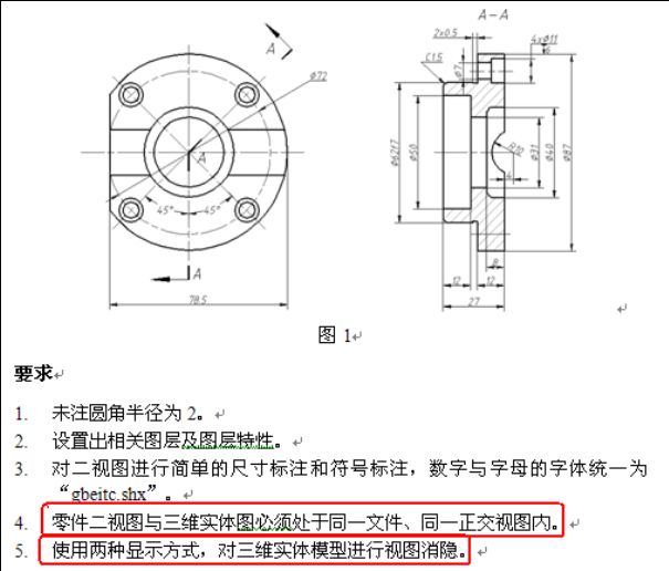

这个图用CAD画出来,但是我对第4和第5问的题意理解不是很清楚,我需要指点哈,谢谢!4 .      零件二视图与三维实体图必须处于同一文件、同一正交视图内
( L) Q6 S- W1 R5 K' A5 。      使用两种显示方式,对三维实体模型进行视图消隐

4 .零件二视图与三维实体图必须处于同一文件、同一正交视图内。——表示所画二、三维视图必须在一个DWG格式文件内且必须在一个正交视图(如:俯视、左视等,而不得在轴测视图)。
( z- o" H' S0 M( N5 .使用两种显示方式,对三维实体模型进行视图消隐。——表示要求做图者必须用两种消隐方式对视图内的三维实体模型进行消隐(如:Hide、shademode—h)。

1.需在同一个图中也摆放, 三维实体模型图. 三维实体模型图用两个不同视角.  j/ m' o0 D4 ~0 _+ r. r2 w5 \" |& n! k
2.图中没有三维实体模型图, 有的话将虚线隐藏或删除.7 z% T6 R9 q6 i, Q# {6 L
疑惑:要求是对图中工件的相关技术要求.是给工件制造/加工/检验等时用的.为何列出要求到出图者如何出图.(4.5项不能列在图面上)
发表于 2008-10-30 18:04:03 | 显示全部楼层 来自: 中国浙江宁波
4.根据图示把三维图画出后和三视图放在同一图纸空间里面
$ M: H, S6 i! C5.图纸里面的三维图要有两种显示方式,且都消隐显示.

这是“第三届全国ITAT教育工程就业技能大赛”复赛的模拟试题,我明天就要去参加第四届比赛了,没有理解懂这个题的意思,画出来几种,但是有些冲突,明天如果有这种类型的题,就按你们的做吧,非常感谢!

1. 设置出相关图层及图层特性。
6 V( P6 u. U% N" p/ _  h8 X2. 对二视图进行简单的尺寸标注和符号标注,数字与字母的字体统一为“gbeitc.shx”。: c$ C% k! @! F; ?/ @
3. 零件二视图与三维实体图必须处于同一文件、同一正交视图内。( T/ N# y- M7 _5 ~) q
4. 使用两种显示方式,对三维实体模型进行视图消隐。$ K- o9 b. p0 E4 L
问题:对于要求中的第三和第四条不是很清楚。最终结果是在同一个文件的模型空间中既绘制二视图,又绘制三维图(如图一);还是创建三维模型后由三维模型生成二视图,放到同一个布局中(如图二,图二中尺寸未标注完整)?另外用两种方式显示消隐,到底最终结果如何?请给与指点,谢谢!!; A# e+ ]0 _- r; p
