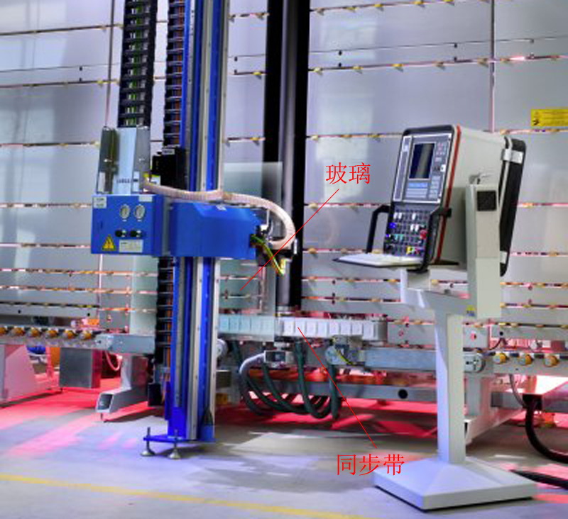

常规的真空吸附玻璃相信很多人都见过也知道其中的原理,现在我要说的是一种新型的结构:- I1 h2 z7 l, z! q% f$ L' L: h. @
1.利用一种特殊结构的同步带(如图),同步带的转动能带动吸附在同步带上的玻璃,使机器工作并对玻璃进行磨边(玻璃分批量加工,与单片加工均需考虑).
1 e9 ]* d7 S& a; m' L2.真空处理部分(如图,我都没见过这些东西),真空装置提供真空给输送部分.
9 m. n5 t* N2 q0 ]. e3 D' F
$ j! n  R* e  W7 K( @! n# Z0 J现在我遇到的问题是$ @/ h( f8 }0 j$ W, b
1.同步带(带的总长为2800)怎样传送真空,因为要转动(有正反转)  U( F7 t# Z4 @' J8 q9 D& l/ F
2.批量时,真空泄露少;单片时,真空泄露会很多的,?) g% m' K- C, F
3.真空部分用的是什么?(如图)

发表于 2008-10-30 07:48:22 | 显示全部楼层 来自: 中国湖南株洲
图片拍摄的角度不是很好,由于本人见识有限,从未见过类似装置。单从这第一张图片难以判定他的工作原理,不敢轻易下结论。7 X. d+ k5 `- I- ]
第2张图片可以肯定是一套真空发生装置和辅助装置。: g. m# U: F) L" L! Q

发表于 2008-12-6 10:38:27 | 显示全部楼层 来自: 中国北京
你看到同步带下面的4根管子了吗?这4根管是吸气管,前两个和后面两个分别与机器后面的两个真空泵相接。这4根管子在同步带后分别与4个吸风盒相连。吸风盒紧贴同步带。吸风盒紧贴同步带的面上开有长孔,而同步带上开有圆孔。这样在小块玻璃时吸力足够。

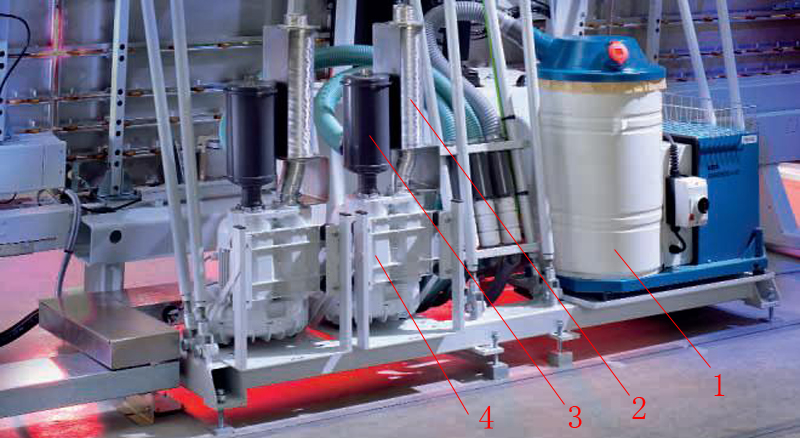

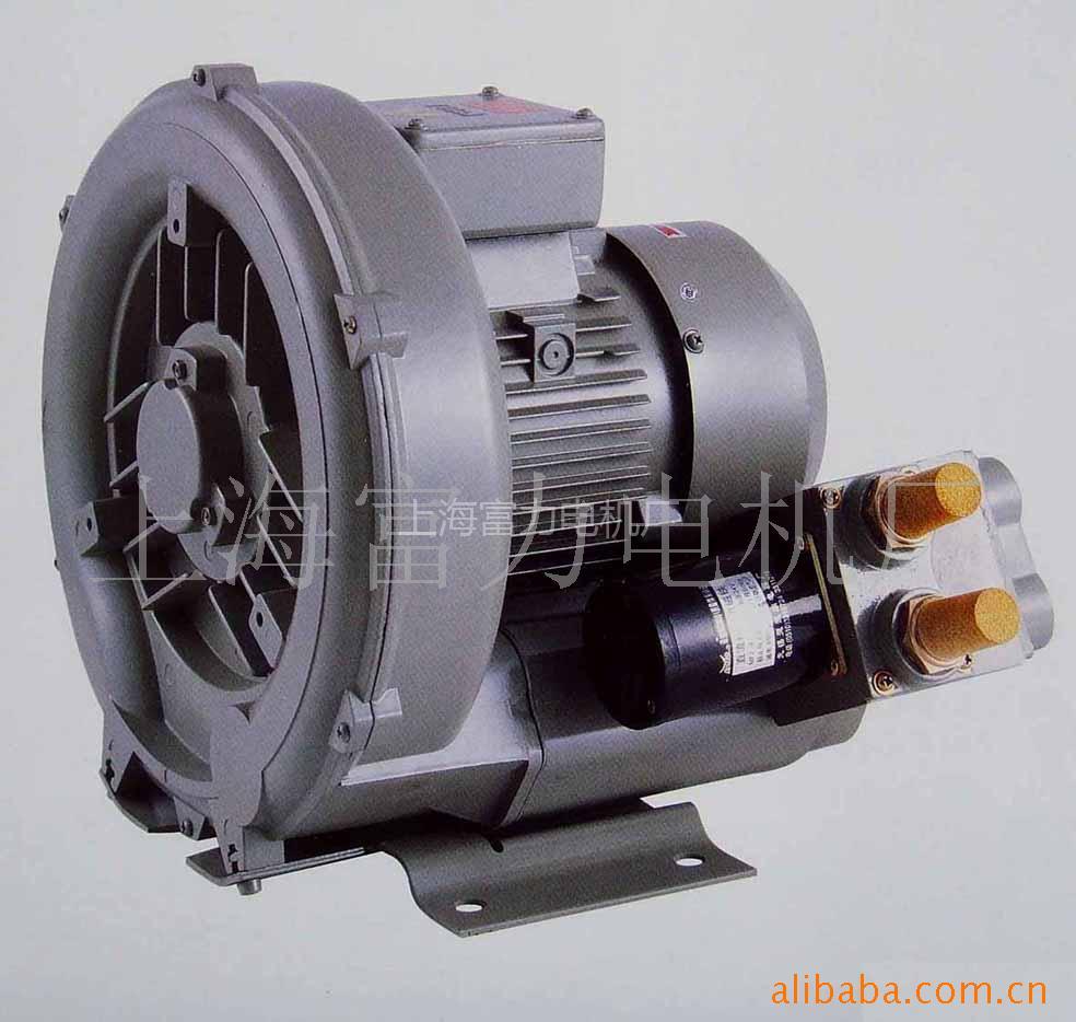

发表于 2008-12-8 08:19:12 | 显示全部楼层 来自: 中国北京
背面的照片中,1是灰尘收集器(即过滤器),2是消声器,3为真空泵自带的灰尘收集器(即过滤器),4为真空泵(图片如下)。

 楼主| 发表于 2008-12-8 11:34:32 | 显示全部楼层 来自: 中国广东佛山
楼上非常感谢你.大致的思维方式也比较清楚了.
