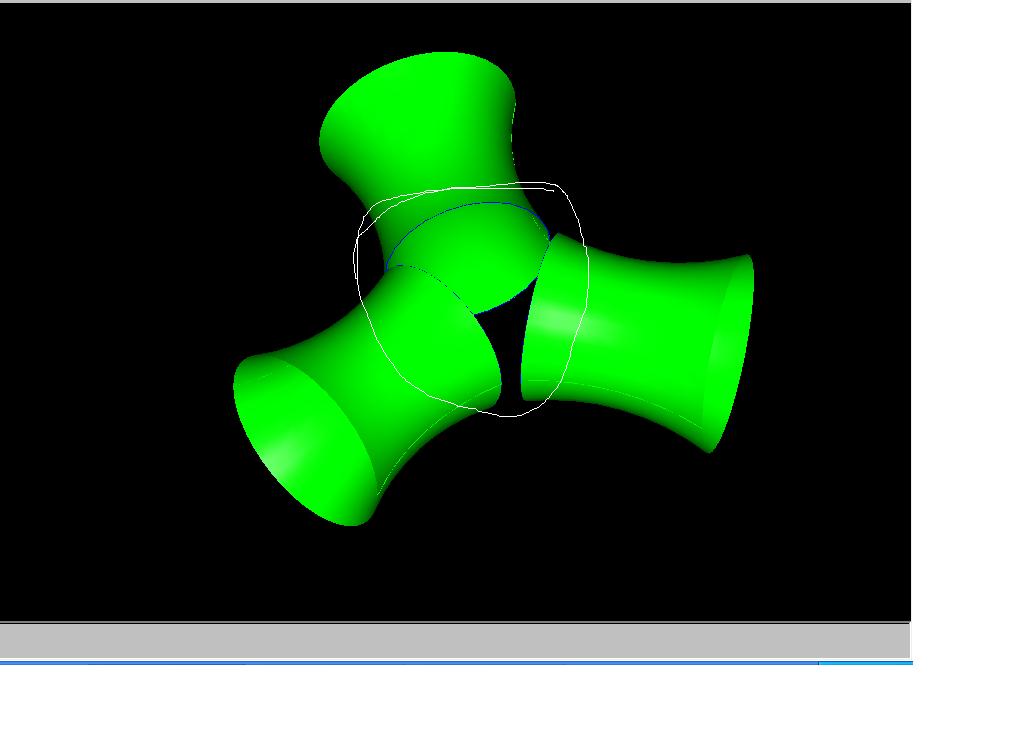

请问高手,这三个曲面之间该怎么画才能很好的多度,我是新手,多多指教 T.rar (1.72 KB, 下载次数: 16)

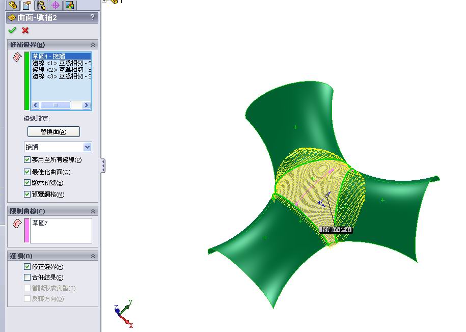

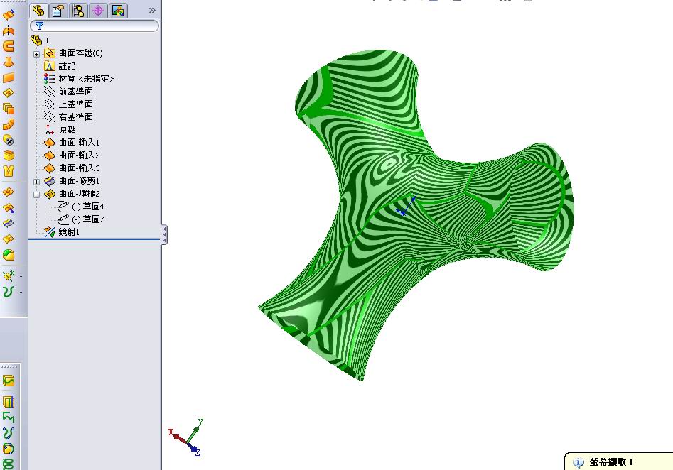

使用填充曲面搞定5 @& l/ q( A7 ~# z/ D; A3 ^; j

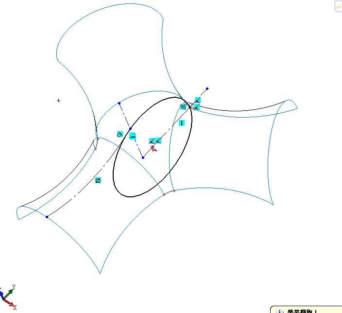

不错,不错 ,请问ls,你的草图是怎么做得,曲线是怎么取的
发表于 2008-10-29 18:46:58 | 显示全部楼层 来自: 中国广东惠州
與曲面側影線相切另一端與3 線段草圖貫穿後取中間一段" j- x9 N" }2 A( C
