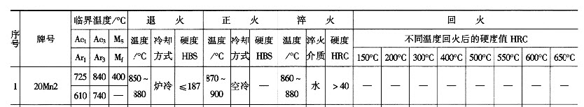

求:20Mn2锻件热处理工艺
发表于 2008-10-29 18:59:45 | 显示全部楼层 来自: 中国江苏苏州
热处理的要求是怎样的?工艺应该根据要求来定,正火通常为880度保温
发表于 2008-10-29 21:06:52 | 显示全部楼层 来自: 中国辽宁沈阳
该材料的热处理工艺见下图
tdragonfu + 2 应助
发表于 2008-12-23 15:28:19 | 显示全部楼层 来自: 中国江苏无锡
正火:870-900,淬火850-910,渗碳910-930
