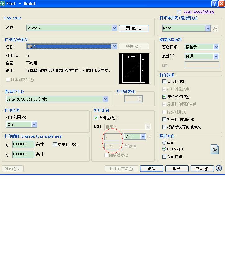

发表于 2008-10-29 20:41:44 | 显示全部楼层 来自: 中国新疆塔城地区
调整打印比例不就可以了么?(红圈内), K$ d! Q8 d! E, Z2 w4 K
或框选后选择:布满图纸!

 楼主| 发表于 2008-10-29 22:55:30 | 显示全部楼层 来自: 中国广东东莞
回复 5# lzx_xin 的帖子
楼上的可能没有弄明白我的意思。# P7 S' o6 l5 |" z4 m
调整打印比例可以在图纸上打印出来,但是图纸要有图框啊。
' c: V4 x: m8 }& s* ]* o可是标准图框相对于我的图来说太小了,所以我必须将图框放大,使他能包容整个图,然后就可以在模型空间用窗口来框选打印了。
0 {6 Y# G7 J* I( u6 z& g2 g 可是用缩放共功能只将图框放大,虽然能满足要求,但是到底放大多少倍,这需要试验,所以我想请教有没有一种方法可以直接将我的图框通过拖放来达到放大的要求,这样我就不管比例了,我拖到多大,觉得合适就好了。这样不是简单一点么。呵呵
" }5 Y  h6 Z! q$ M% W, t- I* t谢谢!!
