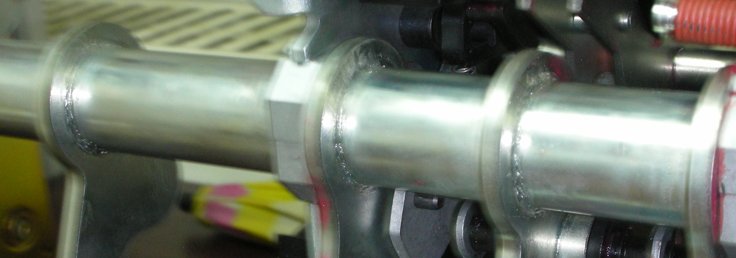

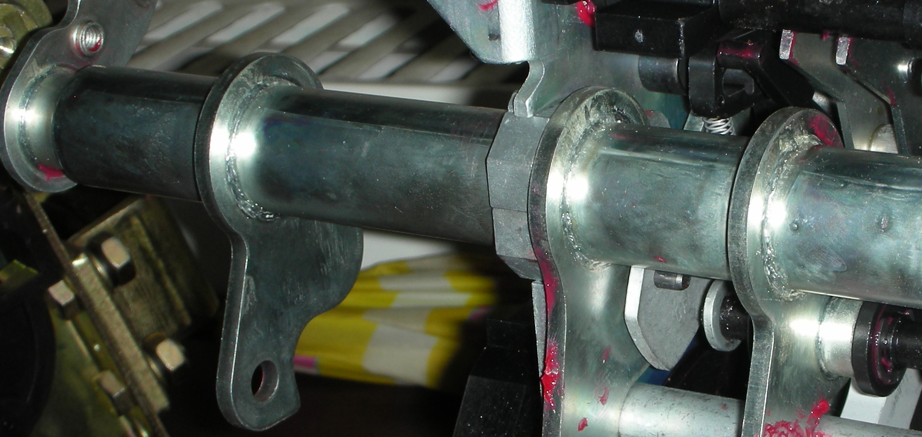

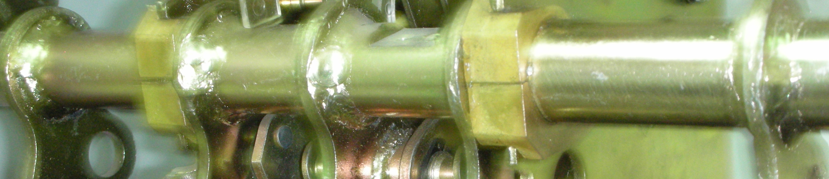

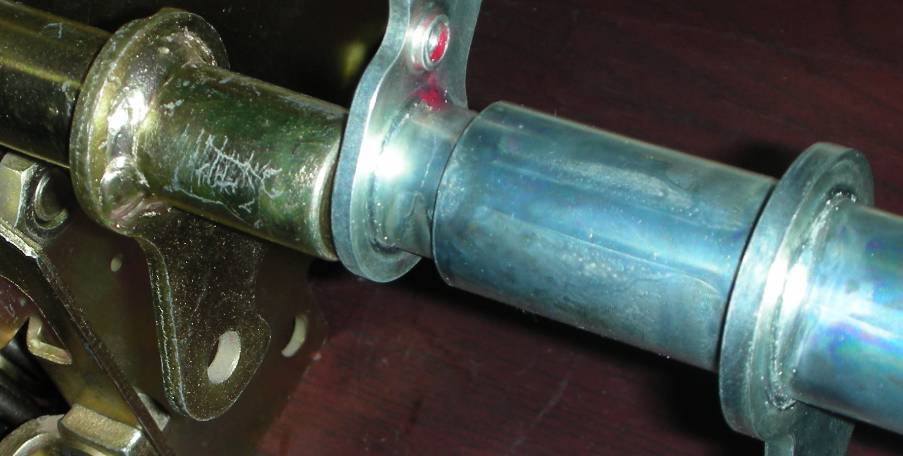

下面附件中的图片,银白色的是德国产品的,金黄色的是国内某厂家产品的。
4 H/ L# N' U  n# G. V现在我们厂要自己做,但是不知道具体焊接工艺该怎么定。! N1 q! g- f9 v; G1 h
那根转轴是驱动焊在上面的悬臂的,工作时候,转轴给每个悬臂大概1500N的力。
$ U5 D' u, T* O- @0 g5 b另外,请大家分析一下,德国的那个,就是银白色的那个,是否是使用了焊接机器人?
9 q6 m% [( y( B# D5 k& K; _而国内的那个,就是金黄色的那个,是采用手弧焊还是特殊的焊接工艺?/ a7 W0 e4 X9 `3 M
我完全是焊接白痴。

德国产品上,焊缝非常的整齐,整齐到几乎从外面看不到焊缝。: r: |# k' x7 v9 S

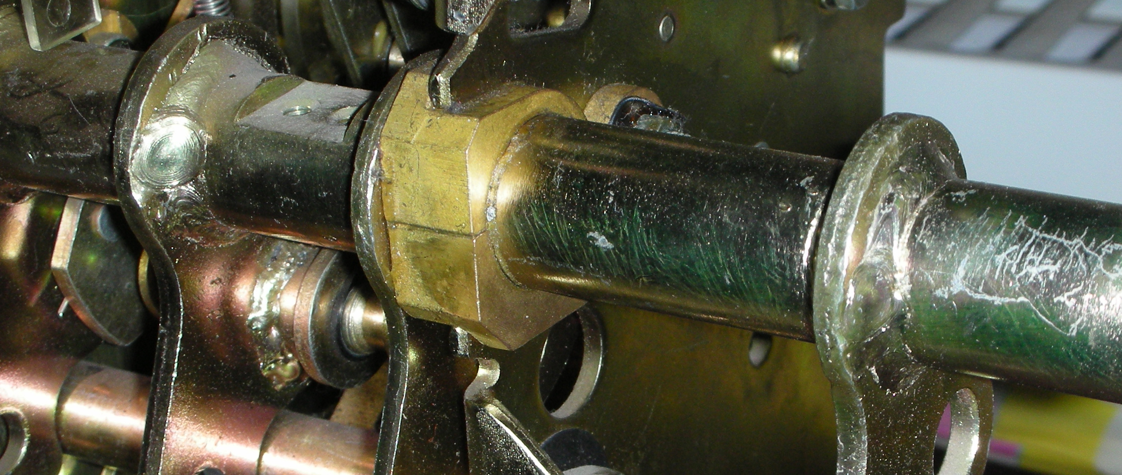

发表于 2008-10-29 20:41:43 | 显示全部楼层 来自: 中国四川攀枝花

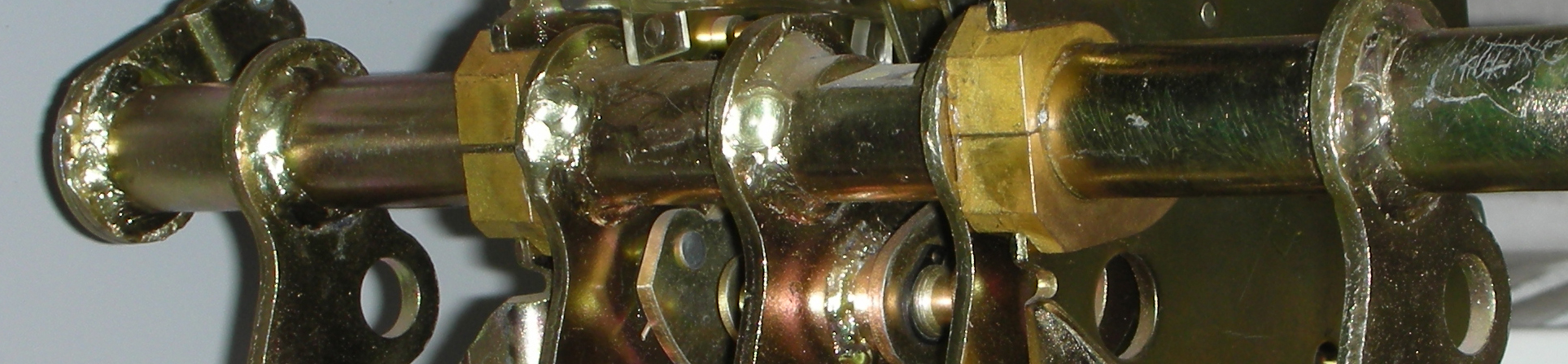

很仔细地看了国内产品,显然是手工焊出来的,而且材质与加工工艺不能与德国产品相比;以国产产品来看,似乎并没有太高焊接技术,你只需要根据两种材料的材质查表即可知道用什么焊接方式合理了。德国产品仔细看焊缝,虽然确实质量很好,但是似乎也不像机械化焊接的结果,因为以我所见的机械焊接的焊缝质量应该比德国产品质量还要好
 楼主| 发表于 2008-10-29 22:35:03 | 显示全部楼层 来自: 中国北京
谢谢楼上的支持,忘记说了,国产的产品,转轴和悬臂材质为45号钢。0 a+ `1 A% s! n4 m
如果找楼上那么说,德国的那款产品,焊接工人的技术应该很好了,对么?
发表于 2008-10-29 22:40:40 | 显示全部楼层 来自: 中国福建泉州
从图中可以看出国产的产品是采用普通电焊焊接的;而德国的产品应该是钎焊工艺。

楼上的师傅,45号钢,钎焊的强度够么?

发表于 2008-10-30 07:34:05 | 显示全部楼层 来自: 中国浙江温州
先在连接板的孔两端口处倒5X55度角,将焊料焊在倒角内就够了。国内在焊接方面完全可以做到德国货那样。
发表于 2008-10-30 08:44:30 | 显示全部楼层 来自: 中国湖北武汉
国产的未开坡口,是直接手工焊条焊,德国的不象是钎焊,好象是开了坡口的手工焊条焊,国内应该也能做到的。

发表于 2008-10-30 10:32:19 | 显示全部楼层 来自: 中国山东青岛
应该都是手工焊不过国外的似是焊后打磨了焊缝而国内的则是太过于粗糙了,国内也是可以做得细的只不过种种原因没做好。
发表于 2008-10-30 11:12:03 | 显示全部楼层 来自: 中国河北保定

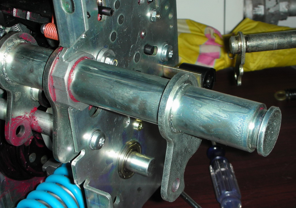

焊接其实与设备选用的材料有直接关系,和那里生产的东西没有必然的联系,看图片结构,对尺寸要求很严格。注意焊接的先后顺序。用45#材料焊接用50级焊材,其他的交给焊接工人……
发表于 2008-10-30 13:31:16 | 显示全部楼层 来自: 中国北京

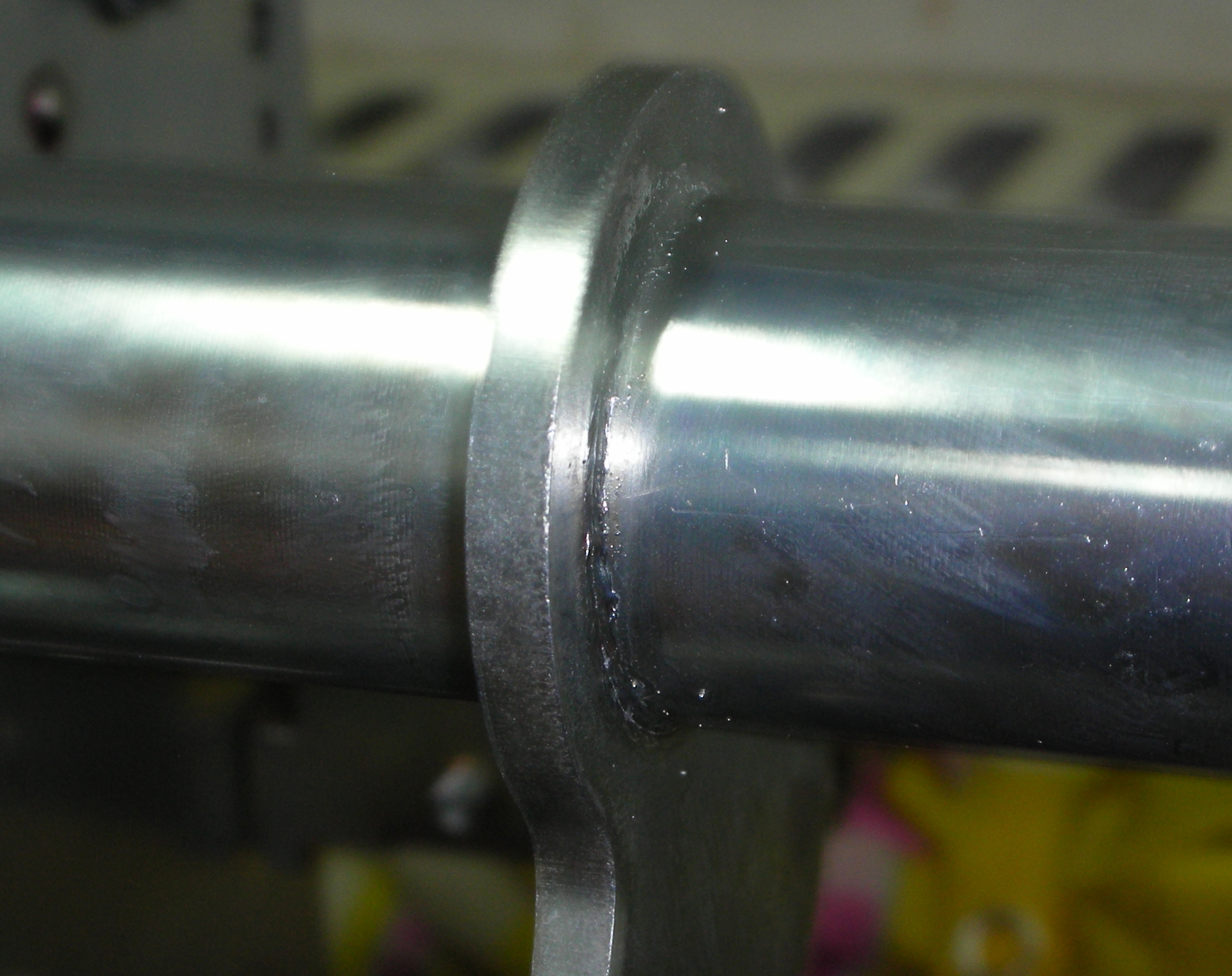

首先可以确定的是不是采用钎焊,因为在德国产品焊缝附近存在着焊接飞溅出来的小颗粒。与国内对比,德国应该是采取了开坡口方式,而且环焊缝看不到明显的起弧与收弧点,可以看看是不是有附加起弧板切割掉的痕迹,估计采用的自动焊机焊接。
发表于 2008-10-30 19:22:16 | 显示全部楼层 来自: 中国云南昆明
从焊缝外观看不像是全自动焊,钎焊也不可能~45钢以这种接头形式出现~用手弧焊应该可以轻松拿下~熔化极氩弧焊也是不错的选择~

 楼主| 发表于 2008-10-31 17:51:59 | 显示全部楼层 来自: 中国北京

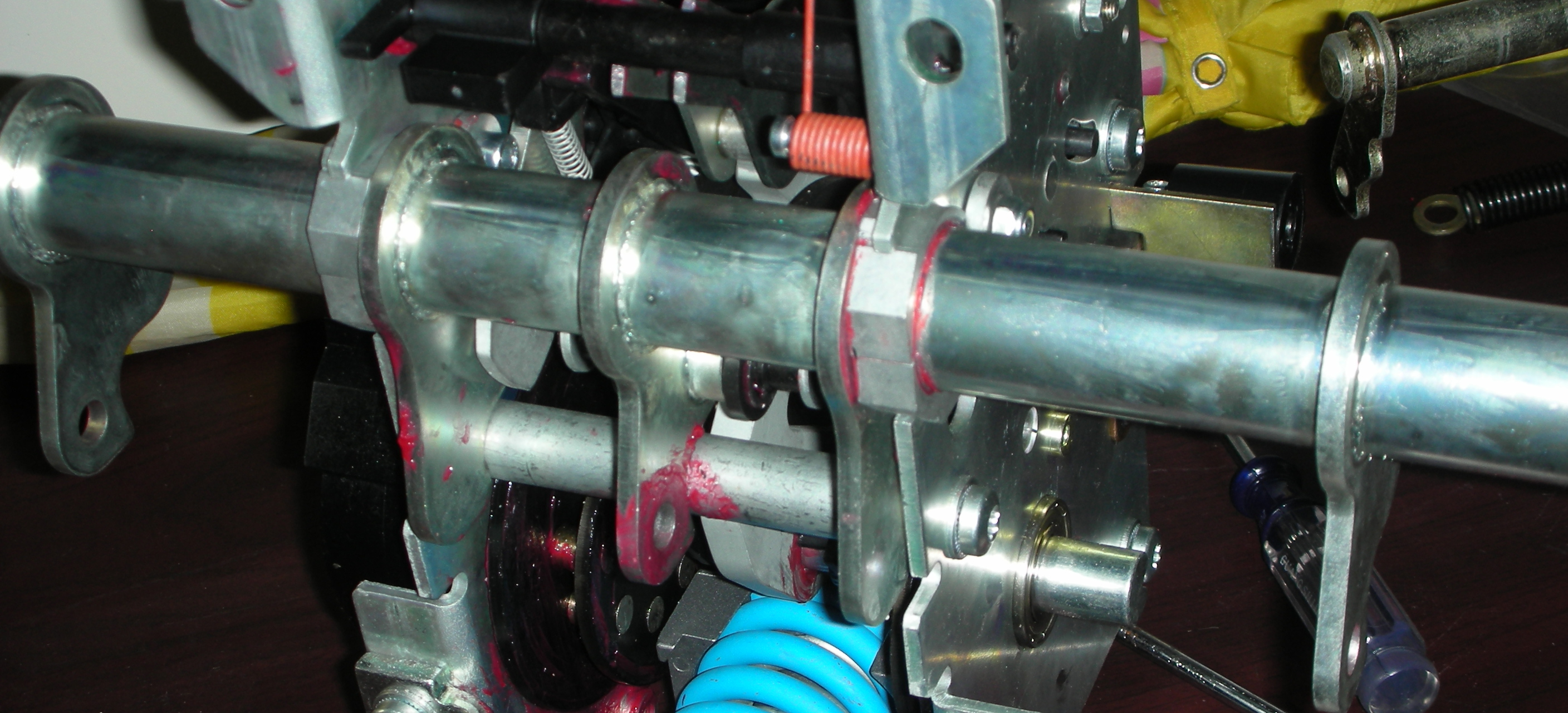

楼上的师傅,也就是德国的产品用的是坡口焊,二氧化碳焊接技术么??
% }$ l1 k! _+ h( X1 |8 l* L那个悬臂厚度为3mm,如果现在只要做到国内那个厂家的样子,使用手弧焊,电流应该怎么调,焊机选多大的?焊条用什么样子的??
- ~1 T+ ~' v- u  j/ l* J4 h$ }' ?我是焊接纯白痴~( U, w' e$ Q0 q) H2 J
转轴和悬臂都是45号钢,转轴热处理硬度到40HRC的。谢谢
发表于 2008-10-31 21:27:36 | 显示全部楼层 来自: 中国河北唐山
国内那种焊接方式不可取,会在焊接区域产生应力集中,导致裂纹出现。因为是承力件,采用二氧化碳气体保护焊时最好有起弧收弧板,具体的焊接工艺参数随便找本焊接手册就可以查到了。

发表于 2008-10-31 23:38:10 | 显示全部楼层 来自: 中国湖南长沙
建议买个圆管焊接机,用自动送丝的TIG焊或者MIG焊,焊缝会非常漂亮。
发表于 2008-11-1 11:01:36 | 显示全部楼层 来自: 中国四川成都
德国的产品焊得太差了,主要看性能,从表面看不是自动焊或机器人焊接,另一个像铅焊
