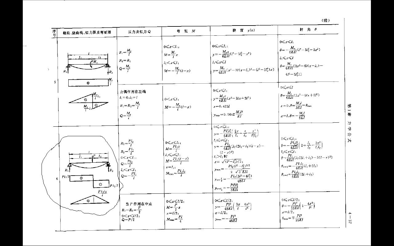

有一根2500mm长的轴  在200mm出有个15吨的静载荷  轴截面直径为150mm请问下这个轴的变形量可以用挠度公式算么?最大变形量是用什么公式算的  谢谢了  非常感谢
发表于 2008-10-29 22:15:30 | 显示全部楼层 来自: 中国浙江杭州
可以肯定是用挠度公式的,在机械工业出版社的机械设计手册第一卷上有的,第一卷4-37页,见我这个贴图,我知道看不清,但是没办法,你尽量找书,至于最大变形量,就用那个Ymax的公式

可用下式求出受力点的挠度 f:1 s% w) P6 w- H6 \4 z# w
     f =Pa^2b^2 / ( 3EIL)
; a: j  v8 s- O  c2 P式中:P=15 t =150000N      L=2500mm =2.5m      a=200mm =0.2m     b=L-a=2.5-0.2=2.3 (m)
5 \; w8 A2 f& c. ?            E--轴材料的弹性模量,Pa      I --轴截面的惯性矩,m^4。
