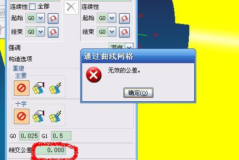

我的UG4里面的网格建面指令原先为0.001,我想把它改成0.1,但当我在网格建面的对话框中想直接改数字的时候,刚打上一个“0”,还没来得及继续打“.1”却提示“公差不能为0”。我在预设值/建模里面改,但打开这个指令,公差还是0.001.我该怎么改?
发表于 2008-10-30 05:53:05 | 显示全部楼层 来自: 中国山西朔州
直接删掉小数点后面的两个零。
发表于 2008-10-30 15:39:33 | 显示全部楼层 来自: 中国浙江宁波
可以的,直接在0.0000中间键入你要的数字就行了。
 楼主| 发表于 2008-11-1 21:03:22 | 显示全部楼层 来自: 中国山东济南
谢谢两位,我试过了。果然行,但我纳闷,为什么我以前用的UG3版本怎么可以直接更改?UG4却不行啊?
