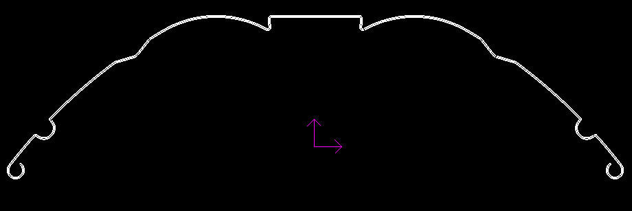

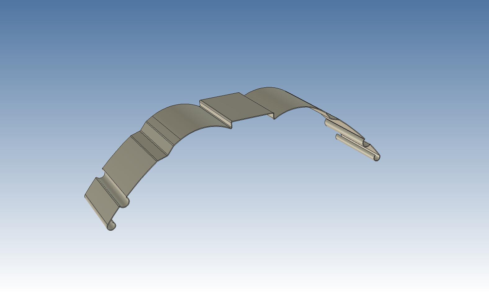

我已经检查过多次,并且用CAD也做了几编再用电子图版输入到实体设计中,但是每次一拉伸都出错,只能拉伸为曲面。迫不得已才上来求助,希望能得到各位帮助,谢谢~~

图形中有残留线段,实体二维绘图中红点就是,再电子图板中找到删除就行了。

 楼主| 发表于 2008-10-30 11:13:42 | 显示全部楼层 来自: 中国山东烟台
:good 多谢多谢 我再试试看~~
