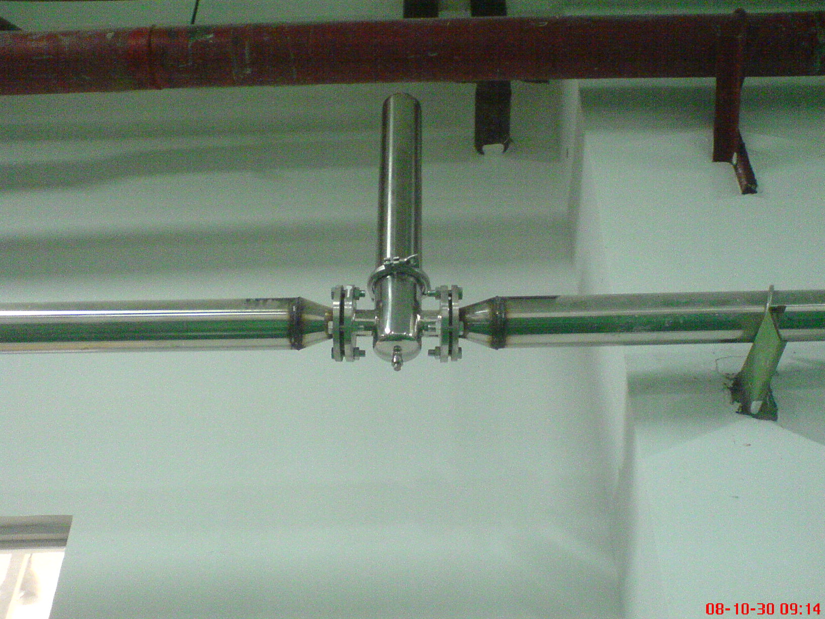

我们用的6公斤压力的管路噪音很大,请分析一下.5 U2 K, n- N  o5 H
我觉得是因为中间需要加过滤器,所以把管路变小造成的,气流急速变小,像吹口哨一样吧.详见附图

管路中和气流速度是有一定限制的,不能无限量增大,气流速度增大的一定量就会发出噪音,就像尖锐的口哨声。在同样的压力下,管径减小就会增大气流速度。解决办法,可在气流出口处加小型消音器。在允许的条件下增大管径(若是用于节流当然不能增大管径)。

楼主的感觉是对的,不过用词不太准确,不是管路变“小”而是管路(或称通路)变“细”造成的。实际上所有空压机在说明书里都写明了压缩空气管路推荐管径,用气设备也应当标明用气动力管路直径,但是实际上很少有人注意这些数据。就楼主所遇到的情况,如果未加过滤器之前一切正常,建议将过滤器的口径选择与管道相一致的,过滤器能力能满足用气设备的需求量的即可。

主要是管径突变,造成流速过快引起的,建议按流量和工作压力选择合适的过滤器

机械设计手册中关于气动的一章中有明确的关于管道管径的描述,在选择的管径符合这一要求时,此时的气流噪声基本上在许可的范围内。
