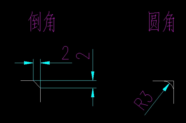

个人最近琢磨着两个命令,可是收获不大,不知道为什么,还是不很理解,倒角的概念知道,可是圆角就不知道,请教高手来给小弟解惑啊 谢谢了
发表于 2008-10-30 11:58:35 | 显示全部楼层 来自: 中国福建龙岩
倒圆角就是以指定的半径对两图素进行圆弧连接,半径也可以设定为0,当延伸用!
发表于 2008-10-30 12:00:21 | 显示全部楼层 来自: 中国广东江门
楼主,请看下面图片,不知你看后还有什么不明白。倒角是将尖角倒成一个有角度的斜边,圆角是将尖角改成圆弧,此圆弧与两条直线相切。

 楼主| 发表于 2008-10-30 14:28:12 | 显示全部楼层 来自: 中国山西阳泉
原帖由 whoeric 于 2008-10-30 12:00 发表 http://www.3dportal.cn/discuz/images/common/back.gif; |) K" s+ w# @& h
; W6 |9 d  i1 J
! p7 d, U2 x* h0 q* w( z) f' I非常感谢你 太感谢了啊 我自己再琢磨琢磨啊
