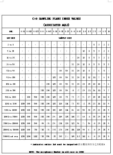

搂主检测什么的阿?我这有个抽检C=0的频次要求。

是根据你制作样品时采集的数据和经验来订检验频次。
