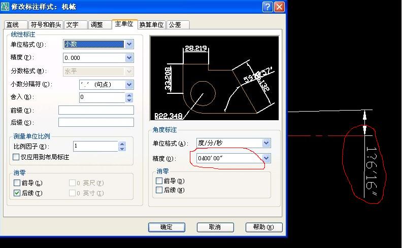

CAD2006角度标注异常,不知何故,请高手帮助,角度本应显示:1度26分16秒,可CAD标注的是:1?6分16秒' Z7 w4 q7 U6 }# M- q/ o# q
而且:修改标注样式中,精度显示不正常。

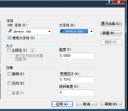

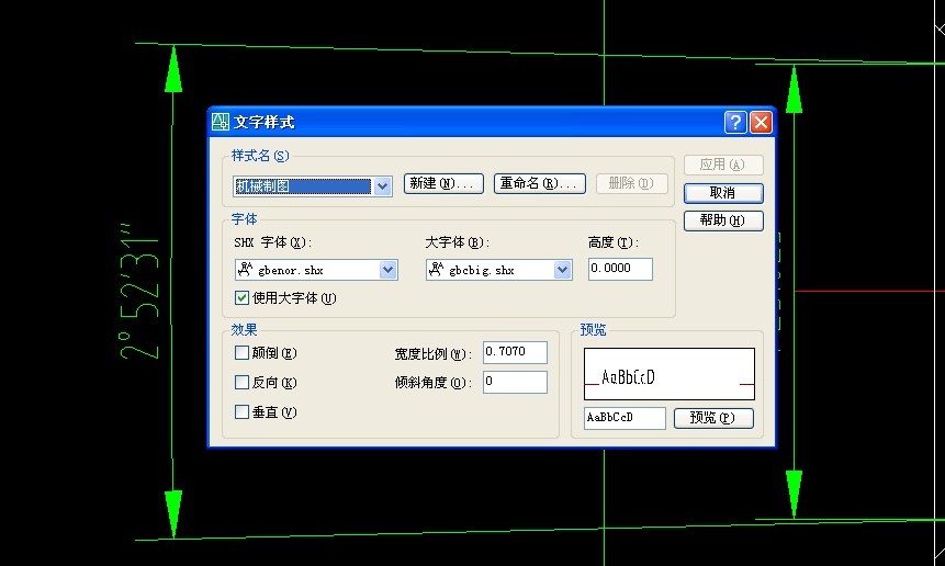

字体设置问题,将字体设置为gbnor.shx,同时使用大字体打勾,选择gbcbig.如图片所示。然后修改标注样式,将标注文字改为你刚刚修改的样式。一般问题都可解决。
