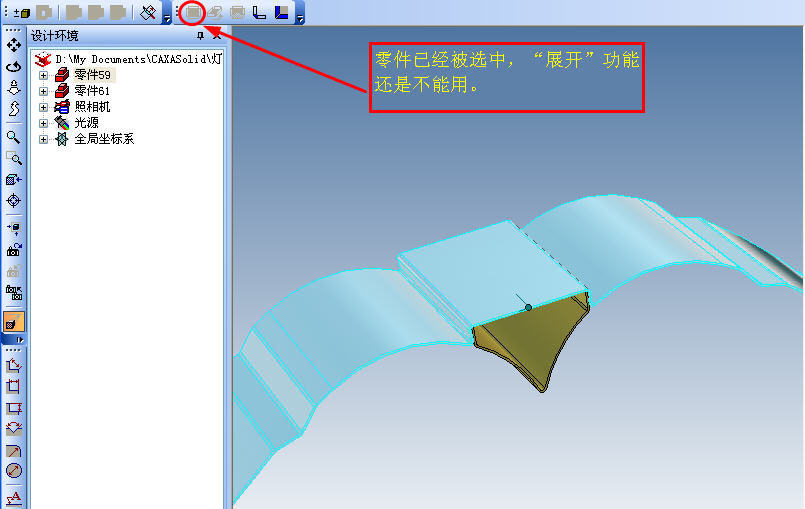

发表于 2008-10-30 15:57:41 | 显示全部楼层 |阅读模式 来自: 中国山东烟台
下图是一个拉伸体,零件已经被选中,为什么“展开”按钮还是灰色的不可用状态?看帮助说  s$ y# z) m! Q$ t" O% {
1:在零件编辑层选定零件- K4 b% p. v+ W* o
9 y1 I. r/ m- D; _- @6 }2:从“工具”菜单中选择“展开钣金”。1 k: e. ?; O. f6 Q
8 d$ [! X3 B% l: ], X' r2 a* N2 n
看了零件编辑层的定义后还是不明白,各位还是帮帮俺吧。谢谢!!!2 R9 O* z$ [0 z1 M( U4 D% m/ z: {

发表于 2008-10-30 19:43:58 | 显示全部楼层 来自: 中国江西南昌
因为你画的这个实体并不钣金件,所以不能展开。
发表于 2008-10-30 20:29:26 | 显示全部楼层 来自: 中国浙江宁波
回复 1# jianlicui 的帖子
要想展开零件求尺寸,你必须用钣金来做图,否则你是展不开的。
