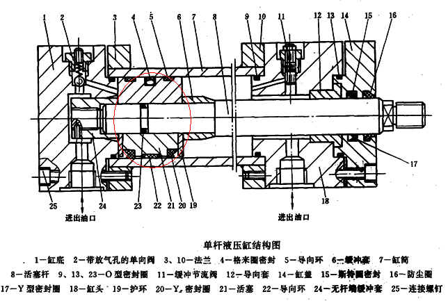

如下图红圈部分,杆两侧活塞的剖面线方向相反、上面的导向环、密封等都不对称,请问是怎么回事?

这是活塞的两种结构形式,应该是教学用图,不是生产加工用图。

 楼主| 发表于 2008-10-30 18:54:52 | 显示全部楼层 来自: 中国山东东营
回复 2# 厚积薄发 的帖子
好象只能这样解释。但是:是在讲单活塞杆液压缸时所用的图例,而不是讲活塞与缸筒的密封的时候!
2 g3 W9 m0 _( G( b表达不规范,也没有必要的说明,令人费解。
发表于 2008-10-30 19:17:20 | 显示全部楼层 来自: 中国四川成都
这是在介绍活塞上的两种不同的密封结构形式。
发表于 2008-10-30 19:32:40 | 显示全部楼层 来自: 中国河南安阳
如果是加工图,这就是明显的问题了~

发表于 2008-10-31 11:45:27 | 显示全部楼层 来自: 中国辽宁沈阳
只能这么解释 同意上楼说法
发表于 2008-10-31 17:12:18 | 显示全部楼层 来自: 中国河北唐山
应用于教学,密封的两种形式。
发表于 2008-10-31 19:03:54 | 显示全部楼层 来自: 中国广东广州
可能是在介绍两种密封件都可以使用。
发表于 2008-10-31 19:44:41 | 显示全部楼层 来自: 中国河南濮阳
这是手册、课本、课件等资料上的介绍油缸结构的示意图。图示为介绍活塞的两种密封形式。
发表于 2009-2-20 01:08:22 | 显示全部楼层 来自: 中国陕西西安
两种结构形式
发表于 2009-2-20 10:43:24 | 显示全部楼层 来自: 中国河北秦皇岛
教学用的结构示意图,表示两种结构
发表于 2009-2-20 11:37:12 | 显示全部楼层 来自: 中国江苏徐州
教学用图更应该严谨
发表于 2010-8-25 17:18:01 | 显示全部楼层 来自: 中国宁夏银川
可参考力士乐油缸,这里是一个缓冲套
