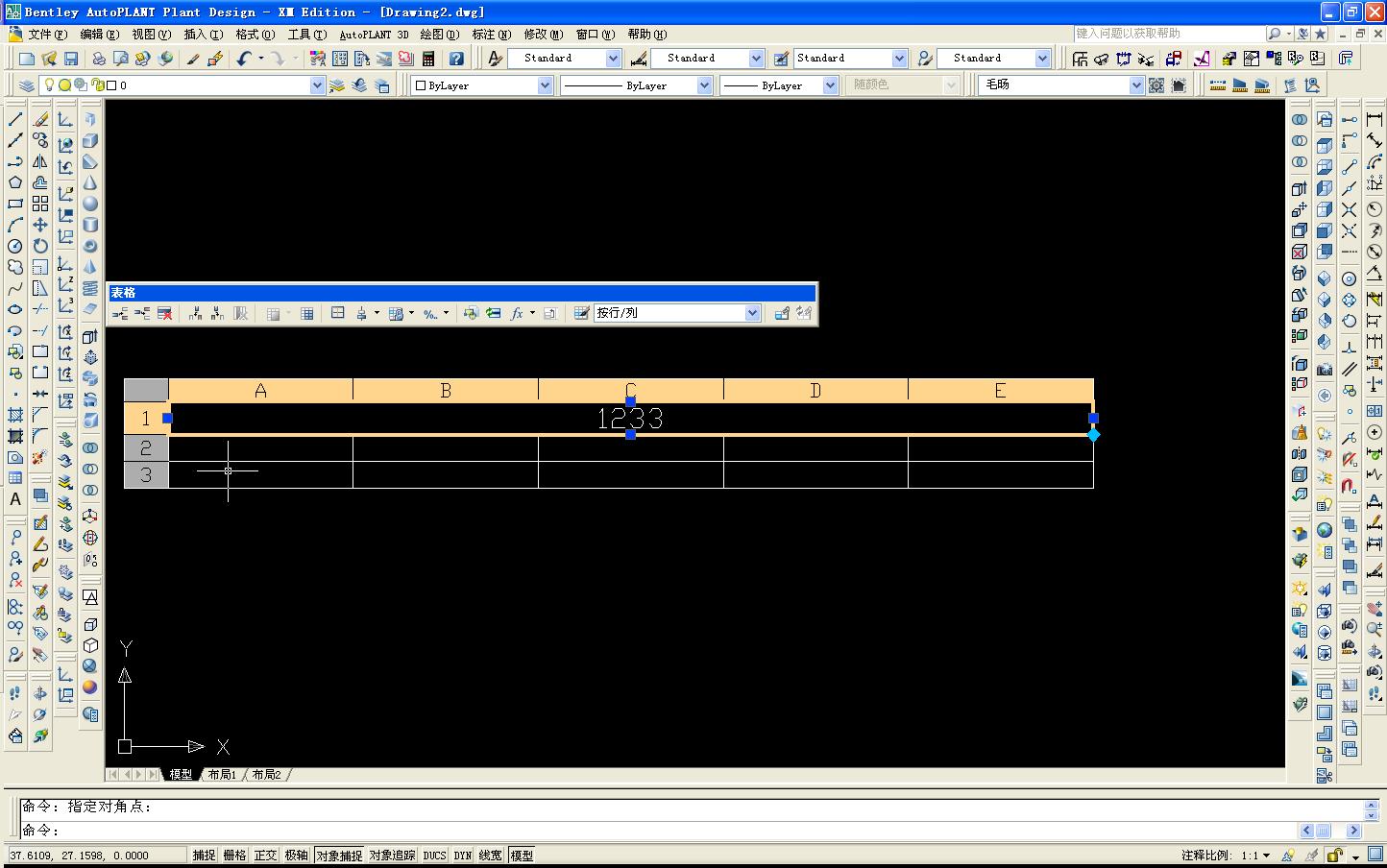

今天遇到一个问题,在自己做的表格里,文字不能很准确的居中,请问又什么好的方法吗? 谢谢了 期待高人耐心的解答 万分感谢 !我发一个图来,让大家更为明了!

可以用表格工具条上的对齐按钮, 左中右 上中下等位置都可以调整

告诉你个笨法:将文字设置中间基准,在需要居中的框里画一对角线,点文字的基准点放到对角线中点就可以了。

1  在画表格的时候首先会出来一个“插入表格”的对话框,里面有一个“表格样式设置”栏,原始的只有一个“standard”,点一下“standard”后面的“…”,出来一个“表格样式”对话框,可以点击“修改”,在修改对话框中可以更改对齐方式,假如你的表格主要的对齐方式是“正中”,就选中“正中”,在这里可以更改许多内容。确定之后你再建立的新表格的默认样式就改掉了。
# _. D& ~0 R+ s9 P$ Z# _' M- W& J# g1 g- V  Z
2  建立表格后如果想改变对齐方式,有两种方法:选中某单元格(也可以同时选中多个),在表格特性对话框中更改对齐方式;双击单元格后出现文字格式工具栏,(就是2楼兄弟的截图),在那里的前三个按钮是左中右对齐按钮,后面三个按钮是上中下对齐按钮,用这六个按钮改变对齐方式。
, b4 ?5 d" L' v( p6 ~1 {+ ^* |1 j
9 }# j: ^: C' [/ {$ f, ]; t5 p4 u3  选中多个的时候注意,不要选中整个表格,否则在表格特性对话框中不会出现“单元”的。同时选中几列是没问题的。" j* D8 \. ?9 k6 p- Q8 W8 b/ n6 b
. _0 v( b/ |2 F& i) X0 r' t你说的行距是指一行的高度吗?最简单的方法选中某单元格,点竹上方或下方的夹点,往外拉就高度就变了。当然,在表格特性对话框中直接输入“单元高度”的数值的话,行高更准确。行高有个最小值限制的,基本上等于两倍的字高。" q( ?5 L1 b- t; H
