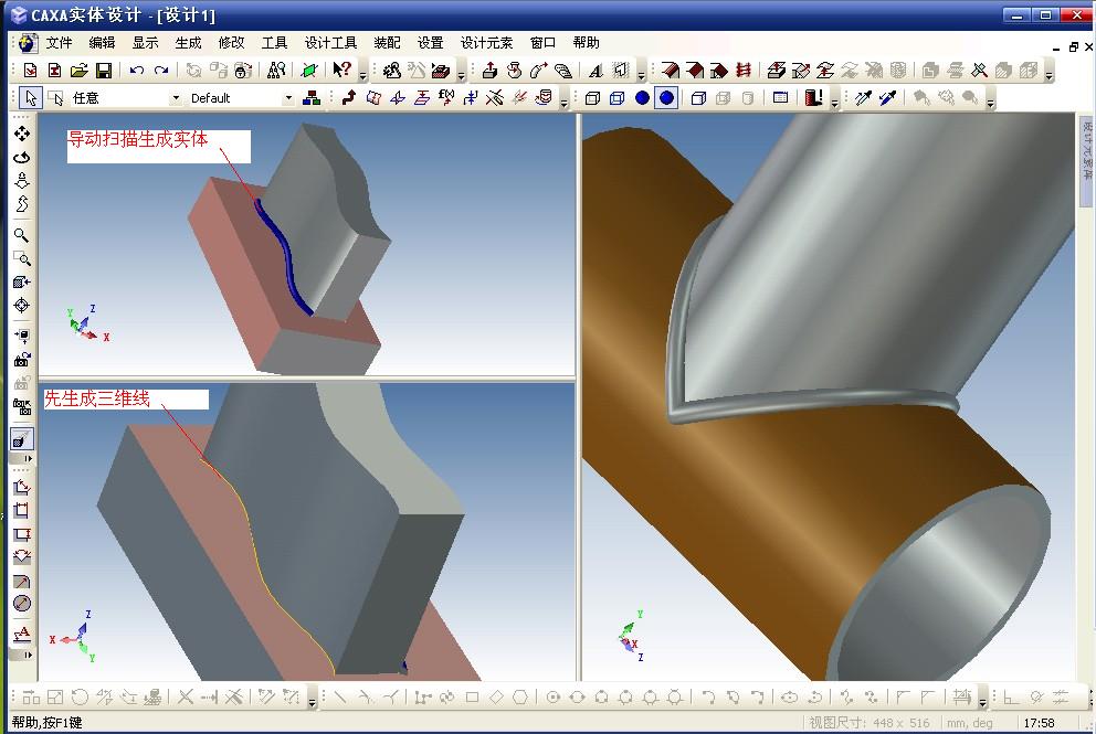

图还没做,就是用方管或槽钢焊接机架时焊缝如何表达?
发表于 2008-11-2 13:37:47 | 显示全部楼层 来自: 中国辽宁抚顺
焊接结构件,他没有
发表于 2008-11-2 16:19:39 | 显示全部楼层 来自: 中国山西临汾
楼主要的是不是这个样子的图?" R  M/ |' S% X7 y# q+ y2 u7 Z4 F8 z
发表于 2008-11-2 18:03:09 | 显示全部楼层 来自: 中国浙江宁波
回复 1# hdw181 的帖子
如果5#的能够达到你的要求,你就可以参考下面的图片制作。

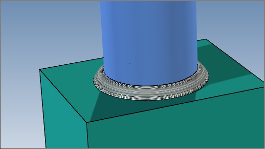

版主做的更逼真,能不能将焊缝表面渲染出焊缝的效果?
 楼主| 发表于 2008-11-6 07:31:18 | 显示全部楼层 来自: 中国江苏无锡
回复 6# dongchongxiacao 的帖子
是这种焊缝隙,但是总觉的这种焊缝不太象(太假了,真实的焊缝是鱼鳞状的)!!!
