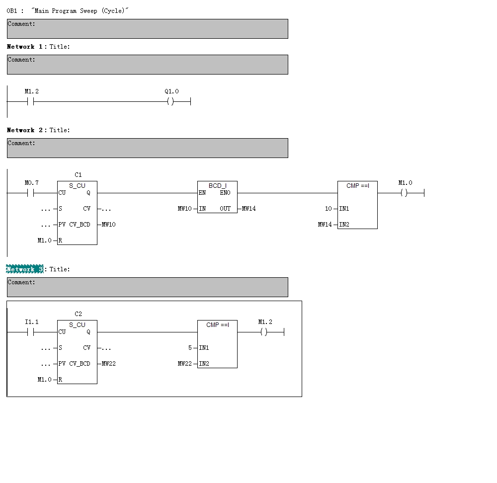

发表于 2008-11-4 00:38:16 | 显示全部楼层 来自: 中国上海
回复 1# 超海天一色 的帖子
不太懂,仅供参考!
1 N4 O4 v5 h. E& P, [& R20秒内,I0.0 五次输入,Q1.0一次输出,不知道对不对。7 P' z7 p0 z& S+ Y5 U' Z% P3 z
4 Q2 j$ l  N8 x: C3 B4 ^
