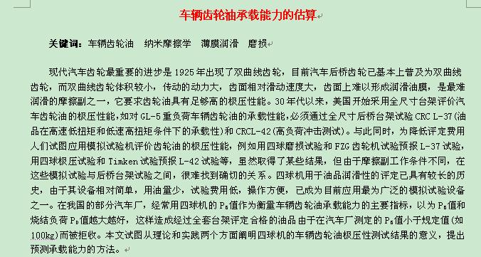

在论坛上有的贴子说汽车齿轮是双曲线齿轮,我们普通机械上用的是渐开线齿轮,也就是说两种齿轮是不一样的,但到底有没一样呢?车上用的螺旋锥齿轮应是都一样的吧

网上的贴子http://www.3dportal.cn/discuz/viewthread.php?tid=597641&extra=page%3D1内容见附图(为部分内容)

首先应该说是准双曲面齿轮而不是双曲线齿轮。4 X  j" S3 V; U& f9 `  b
并不是说后桥齿轮都为准双曲面齿轮,而是主减速器基本都采用准双曲面齿轮,它与螺旋锥齿轮相比,不仅齿轮的工作平稳性更好,齿轮的弯曲强度和接触强度更高,还具有主动齿轮的轴线可相对于从动齿轮轴线偏移的特点,在保证一定的离地间隙情况下,可降低主动锥齿轮和传动轴的位置,而使车身和整个重心降低,有利于提高汽车的行驶稳定性。但必须采用含防刮伤添加剂的双曲面齿轮油,绝不允许用普通的齿轮油代替,否则将使齿面迅速擦伤和磨损,大大降低使用寿命。4 R0 R$ ]% L0 H0 X* @' V0 @  T
一般差速器的还是普通螺旋锥齿轮,不过从本质上也可以说普通螺旋锥齿轮是准双曲面的一个特例,就是偏距等于0的情况下。9 l7 F; g$ L; S5 R* f+ x( R

楼上正解,准双曲线齿轮也是渐开线齿轮,所谓渐开线齿轮是按照齿侧曲线分的齿轮种类,有渐开线、摆线,圆弧等,摆线还分内摆外摆等 按照形状分圆柱齿轮圆锥齿轮,按齿线分有直齿斜齿弧齿等,锥齿轮最复杂,有等高齿 收缩齿 ,齿形制有多种就不一一介绍了,最好找工具书自己看一下。

汽车齿轮各国的标准差异很大,主要体现在压力角上.螺旋锥齿轮主要以双曲线和格里森为主,工业传动的螺旋锥齿轮以格里森和克林根贝尔格为主,大功率以克林根贝尔格为主
