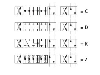

发表于 2008-10-30 23:12:06 | 显示全部楼层 |阅读模式 来自: 中国河北沧州
图中中位机能介绍时,前后两列对应,后面一列还能看得懂,前一列有三个中位是什么意思啊?- B; @$ @# n9 L: ^: I9 B$ G4 l

因为换向阀再换向的过程中有个过渡位置
5 T0 ]; q6 O, d. H( q, b& M再换向阀没有完全换向的过程中就可以产生前面的机能,就是前面的图的符号
+ R2 w# F- Z- f. A+ c" O$ b+ N后面的符号就是完全换向以后的符号了。
# s8 p6 y; p# `7 U# m& k5 a我的个人理解。可能不是很准确。

楼上的正确,是表示阀在换向时的过渡位状态。
, T: R: P% D5 j0 E# Y如:C机能的两位4通换向阀在换向过渡时各油口相通,D机能的两位4通换向阀在换向过渡时各油口均截止,而Z机能的两位4通换向阀在换向过渡时部分油口有节流。

前面一列的符号表示换向阀在从中位换向到工作位的过渡机能,二楼的正解。

因为换向阀再换向的过程中有个过渡位置
: x; n! H4 u. M2 c$ ~再换向阀没有完全换向的过程中就可以产生前面的机能,就是前面的图的符号
3 Z. ?3 b1 Y' K- j; y3 n% t3 U后面的符号就是完全换向以后的符号了。
2 i( M. O. p% j& I; P) D我的个人理解。可能不是很准确。
3 \& f5 ]9 V! G+ [# y# s7 D* }( Y+ ~* ^3 E- }; a, t. V3 c
二楼正解。
: j: X& F, c$ w! X$ o& [0 b: x在选择换向阀时,有时还要考虑它的过渡机能,以便更好的满足系统的要求。比如楼主图中的C型、D型机能。
