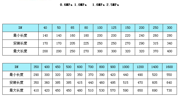

RF是指法兰的密封面形式,SF是指法兰式钢制伸缩节:
/ e9 V& s/ x6 T/ y, {. U7 | 2.JPG
zyxwq + 5 应助
