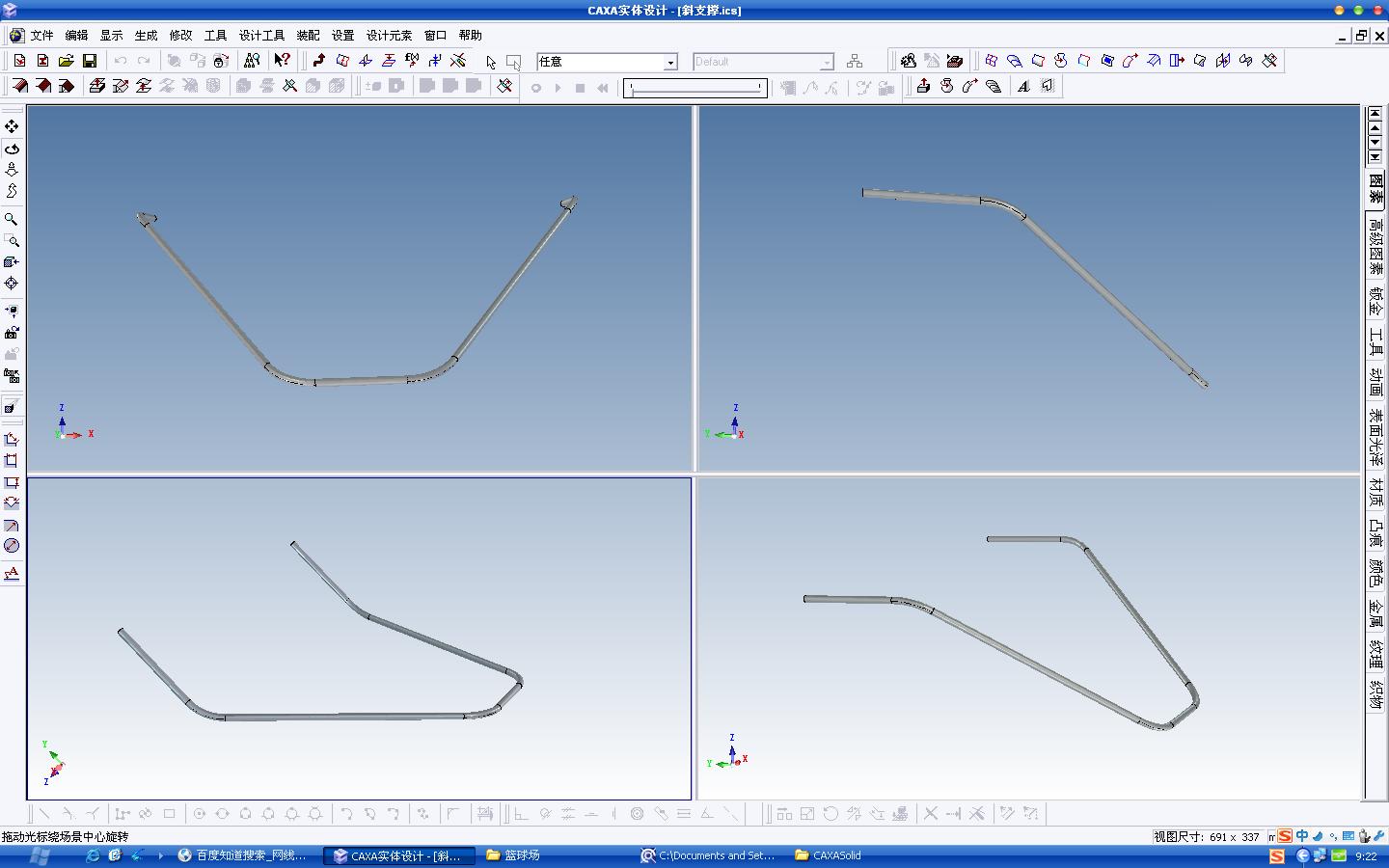

小弟我对机械标注的规定不太懂。最近要加工一个东西,可是我不知道怎么标注这个零件尺寸,才能让师傅加工出来。希望大家能帮帮我,帮我把电子图版的三视图发上来,小弟我不胜感激,谢谢了~~2 ^1 R- l$ R5 [$ J$ z# i

如果批量大用模具冲压加工的话,本人按照楼主的图形近似画了一个,此类零件在设计时应按加工方法设计,不然在加工时会很困难。还有用实体画图时尽量采用P核,A核图形在生成电子图板文件时,线段会有时无法编辑和标注,甚至还会丢失线段。

建议楼主买本机械制图方面的书学学,楼主所示的工件其实是最简单的三视图例子。当然,标注与画图一样是最基础的了。
