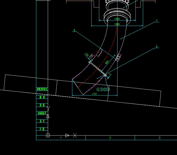

最近做了一个化工管道,要求在管道出口处加一个对中结构!

管道是φ700的,材质是0Cr18Ni9,没有压力。对中结构是用在出口处的,防止物料在旁侧流出,要求物料对中流下,所以要加物料对中装置!

 楼主| 发表于 2008-11-10 09:47:03 | 显示全部楼层 来自: 中国北京
我发张图片供大家参考!
 楼主| 发表于 2008-11-10 09:48:21 | 显示全部楼层 来自: 中国北京
这张图片就是业主要求在出口处加对中装置!3 e- X8 w0 k( Q  s, H2 Z* M
希望大家多提宝贵意见!

发表于 2008-12-17 11:26:17 | 显示全部楼层 来自: LAN
回复 11# edf 的帖子
这张图片就是业主要求在出口处加对中装置!. o" t: @# b1 l" H
-->该图渠道出口为斜滑落料造型,其物料的滑出速度及槽内物料位高低等动态因素,, E5 j' w7 c1 N: F6 g, U
均会造成物料在槽内堆存偏位,所以需要人工把料推平均。
; T$ {7 V& J2 Q* W$ i( d. ~( x因此客户要求有对中装置!是不是这样呢?$ i/ ]  g' l: ?0 v( O
如果是上述原因的话,建议如下
- D, ^: f6 h) t! I2 R" M1. 出口改为向下置中于槽体中央。3 U! }* T9 y$ f0 T! Y- ?
2. 若因高度受限无法多一个弯道时,可在出口处加一块布以吸收冲速。
虎强 + 5 应助
