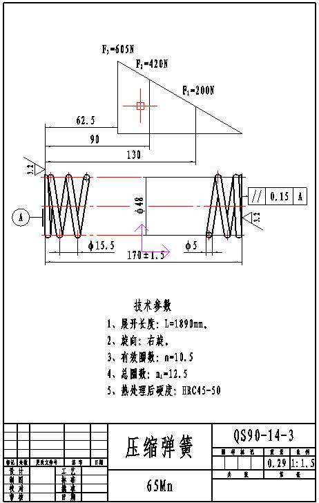

发表于 2008-10-31 10:12:33 | 显示全部楼层 来自: 中国陕西宝鸡
自己设计的,楼主看看。

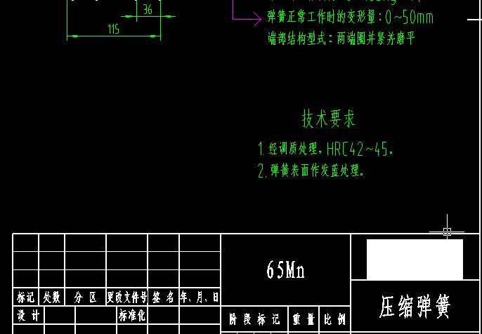

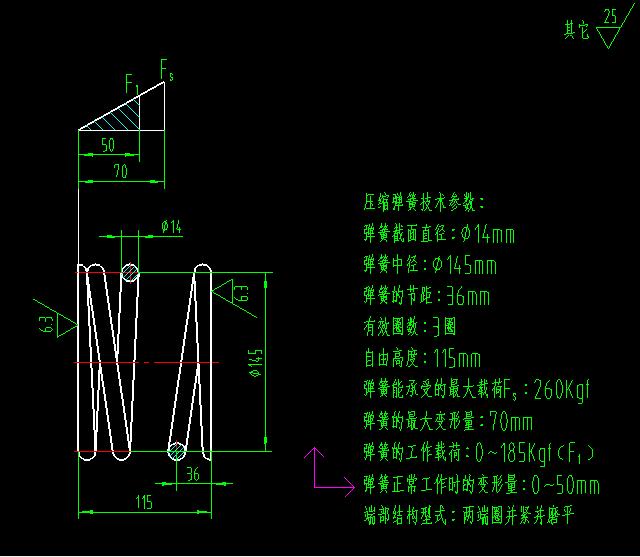

发表于 2008-11-1 10:33:34 | 显示全部楼层 来自: 中国山西太原
压缩弹簧工作图:
