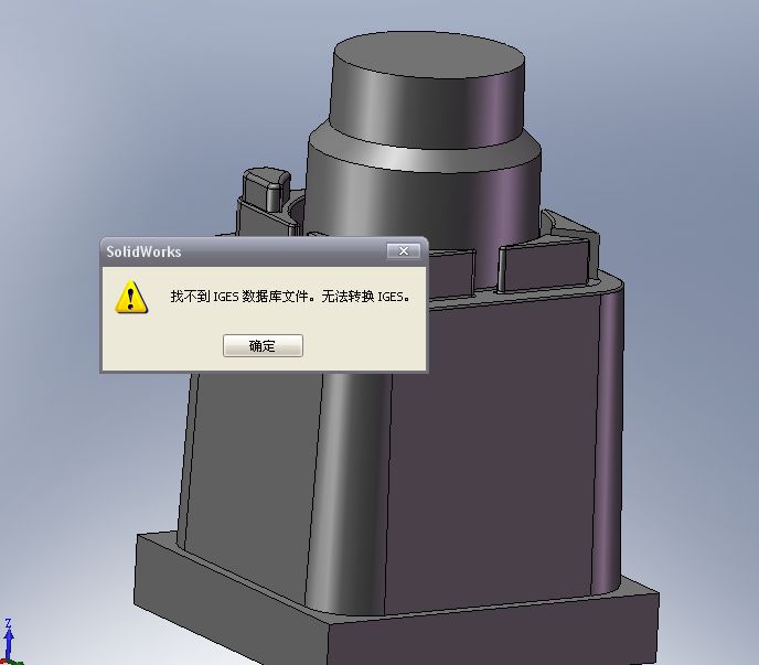

我用SW2007画的三维,怎么不能转存为IGES文件,恳请高手解答一下。如图 http://www.chinasolidworks.com/bbs/images/emera/attachimg.gif 1111115.jpg
" L9 ?6 w, @! r; h3 s* U/ }请高手帮忙看看,谢谢!!!!!

2007SP0问题多,在某些电脑系统中不能转IGES格式,某些能转换但必须用英文文件名。' Q3 E3 Z3 S9 W* P  m' ]
用SW2008 SP4就没发现这个问题。
