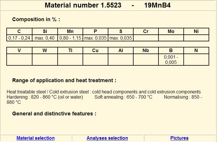

19MnB4是德国的,我想知道中国的相对应的材料  谢谢啦

和C1022差不多,很普通的.

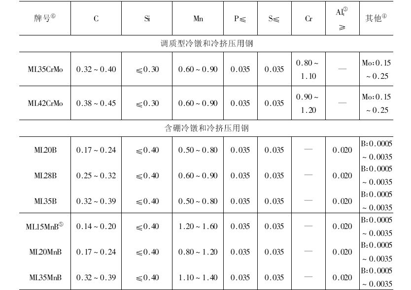

相当于国内ML20MnB
