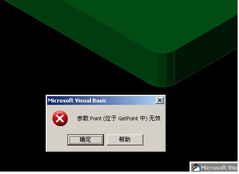

按照AUTOCAD VBA的学习资料,我把二维的改成三维的之后出现如图错误,哪位大大能帮忙指正一下 非常感谢

程序编译执行都没有错误,但是在选择完移动对象,选择起点的时候就报错(如图)

简单改写了你的程序,自己对照一下都有哪些部分不一样. U8 M. |& \9 m. i
