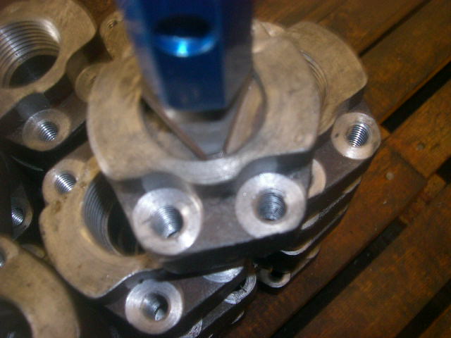

大家好,用NPT螺纹塞规检查管螺纹孔,塞规拧到多深才算合格?
/ S1 Y6 C3 x9 ^8 e$ a- n/ z塞规上有上,中,下,三个平面,工件螺纹孔端面要在那两个面之间才算合格?
3 n1 B6 f$ ~$ z# T+ Z( b; K$ ~" `2 E
现在我们做的零件用螺纹塞规检查,塞规上的上端面已经和工件表面相平了,甚至塞规上端面已经低于工件端面了,请问大家这样的螺纹合格吗?我最近也是刚接触螺纹检查,对这中情况不懂,请大家帮我判断以下7 h7 q; y& i: |2 r/ S" i
: a- q& t$ ^7 c. q! H+ S4 {请大家多包涵,照片可能有点不清晰,不过照片上已经差不多能看出来了

NPT螺纹规应该只有一个头,即通、止规在一起;* Z6 C+ U9 h1 r- v; o& M( J9 n
楼主所说的三个平面应该是三个台阶,第一个是通规一定要过,第二个是过渡的而第三个就是止规了。

补充一下,螺纹通规处应该是圆形的,其余应该是三角形的吧!

那么说现在我说的情况是这些零件就属于废品了
发表于 2008-10-31 15:57:50 | 显示全部楼层 来自: 中国江苏苏州
看你的照片好象都到底了(有点不清楚),应该是止规都过了
