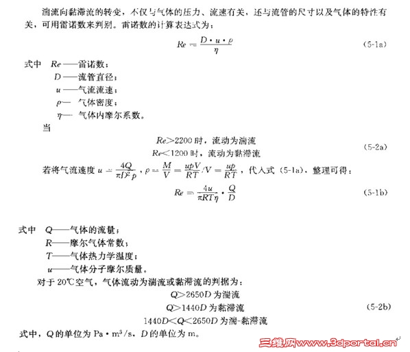

怎样通过公式(不用查图或查表)来计算出流体的雷诺数???
