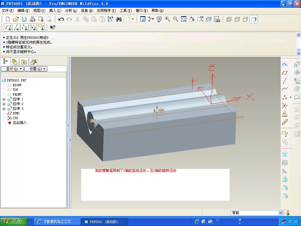

我对自由度的理解不是很好
+ ?; S, O9 }/ E/ M4 V那位能给指点一下啊
: d2 r1 }4 m- k. j1 q在遇到的时候怎样去分析是限制了几个自由度
  n' P7 G- \8 ^) U比如:
* o9 a( i1 p/ O3 m0 e& Q, m, r. w, t3 u9 u: v$ j
长V型块对圆柱定位7 Y- k% I/ C7 C3 e1 k& D
限制了几个: g% S) g6 x) t# Q

看看书吧,长V是四个自由度,二个移动,二个转动

同意楼上的,只有x轴的移动和转动没有限制.

限制了四个自由度,分别是y轴的移动和绕y轴的转动及z轴的移动和绕z轴的转动,x轴的移动和绕x轴的转动没有被限制。  X4 f9 n  ?* A- R0 _4 x: [1 p

楼主。。你得记住。。自由度总共有六个。
0 t+ V$ n+ }$ T2 v1 v/ m
8 J- |" ]1 R7 j- J2 _) ?X,Y,Z 方向上的移动自由度 三个3 a3 j- V, m4 \: g$ L9 U
X,Y,Z方向上的旋转自由度 三个..
  e/ O. ^, ~& f3 J
# _3 H* e4 b' [; l然后再根据你的工艺夹具 去判断他限制了几个自由度; y; d. V  b4 v, P
0 G8 Z2 Y4 I4 e& N# M你看V型块...他限制了圆柱的四个自由度。。你能看出来吗?

长 V 形块相当于四个定位支承点,限制工件的两个位移自由度和两个旋转自由度。

可是Z轴方向,它可以往上面移动啊
6 p, x) b2 m. Z- @" |$ n* B, o怎么就限制了
 楼主| 发表于 2008-11-3 08:57:59 | 显示全部楼层 来自: 中国江苏苏州
主要是分析过程& J* W& S3 L5 F; C: U9 h! W
Z方向可以向上移动啊

摘自机械工业出版社的《机床夹具设计》8 a. c- w) P: D! M/ j6 `, @" r
工件定位的实质就是要限制工件的自由度。设空间有一固定点,长方形的底面与该点保持接触,那么长方体沿Z轴的自由度便被限制了。
+ T! Y7 c# ]& j! I7 C$ S
1 f' n4 ]. k4 R  Q! d分析自由度的意思是确定工件在空间的位置,放置在V形上的零件其在Z轴方向上的位置可以完全确定。实际使用时任何夹具都是要有夹紧转置来保证工件在此位置上受切削力时不改变位置。

    显然Z轴是可以动的,但是夹具的定位和夹紧不能这样理解.我是这样理解的:定位是放在正确的位置,而夹紧是固定在正确的位置上.; O, K$ f6 f2 b$ F3 v2 H' T
       什么叫"做放在正确的位置上"呢?就是将工件紧贴在定位元件上,即分析自由度时可以看成是工件贴着定位元件不能离开(不是不能动,是总贴着定位元件).如果工件没有跟所有定位元件接触,就可以理解为没有把工件放正确的位置,如同你用一个设计合理的夹具来加工零件,你没有将零件放到正确的定位位置就夹紧,一样加工不出合格零件.
/ |3 f/ j; _9 L/ }' _7 e6 S. V       这里的V型槽的两个长斜面是定位元件,轴紧贴着这两个面不能离开,不就限制了Z方向?

哦,有点眉目了呵呵,现在看了楼上的说法挺好的饿7 N" R6 G6 p7 J) v
