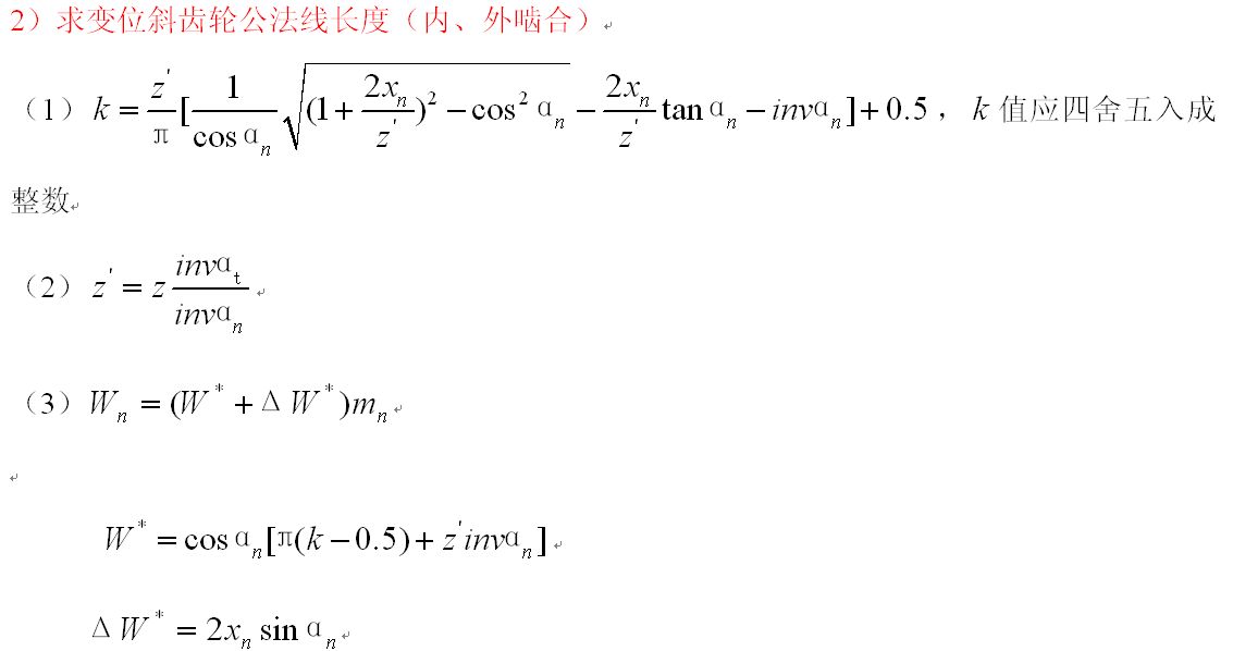

请问变位齿轮的公法线是否变化,如果有变化公式是什么?
发表于 2008-10-31 19:36:01 | 显示全部楼层 来自: 中国浙江绍兴
有变化的,可以查看齿轮手册等书籍,一般书上都有

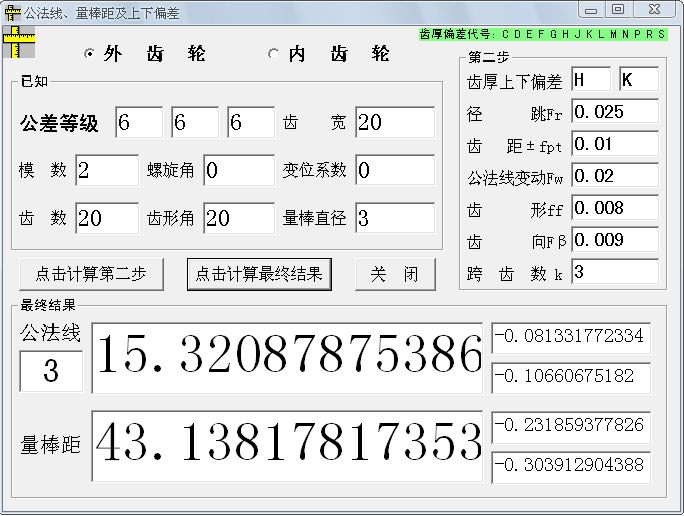

再给你一个程序吧,别人编的2 h7 L/ ?6 ^+ Z  X
1 j$ {% A& v/ ~. a0 ?& h  i- r. A公差是按旧标准计算的,供参考,公法线长度名义值是对的& X6 p) D. v$ _' K, h8 \- {
) t2 [! A! @- K$ }+ v4 @6 u
[ 本帖最后由 msm2002 于 2008-10-31 20:31 编辑 ]
公法线、量棒距及上下偏差.rar
21.81 KB, 下载次数: 16
