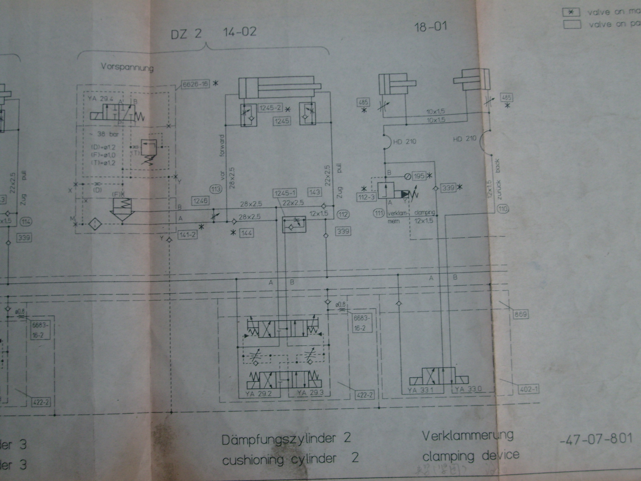

[分享] 缓冲油缸没有了缓冲,造成碰撞。
发表于 2008-10-31 20:57:23 | 显示全部楼层 |阅读模式 来自: 中国山东威海
维修日记:今天我们单位的德国自动流水线的一个缓冲油缸没有了缓冲,出现碰撞。原因就是在大修期间工人更换了油缸的活塞杆后出现的。更换活塞杆要拆一些油管和阀,重新安装就出现了没了缓冲。他们把油缸重新拆了也没发现问题。无奈把我叫去了共同研究。我把油缸又拆了一边还是没发现问题。最后不经意间发现一个阀按反了,图纸在下面,请问是哪个阀按反了。 DZ2缓冲油缸.jpg

就是DZ2  14--02  cushioning  cylinder 2

1245是一个缓冲阀。

我认为是1245-2处的两个单向节流阀,用于启动时的进油及到行程时的缓冲。

我也觉得应该是1245接反的。

就是1245 相当一个行程节流阀 缓冲液压缸也是这个原理不过是液压缸活塞到这个地方后把原来的油路堵住了 油液只能从另一个小口(即被节流)同油 就起到缓冲作用了

公布答案:的确是1245那个阀接反了。46792974、9619、tiger524说得对。 :good

1245是一个平衡阀,他接反了那肯定会出现这样的情况,你们的平衡阀外置吗?
