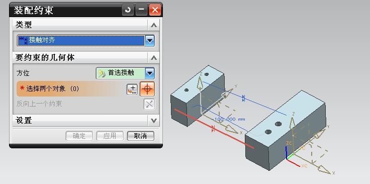

未命名.JPG # j" W6 f! s$ T# ]7 [; K1 ^
6.0的装配约束怎么和以前不一样了,而且还多了好多标志,怎么回事??
$ _" q$ K9 a  ]; U3 z/ F; R+ {, y9 {/ `0 d* |- ?) v2 ~
也没有4.0里面列出约束的树状显示框了!

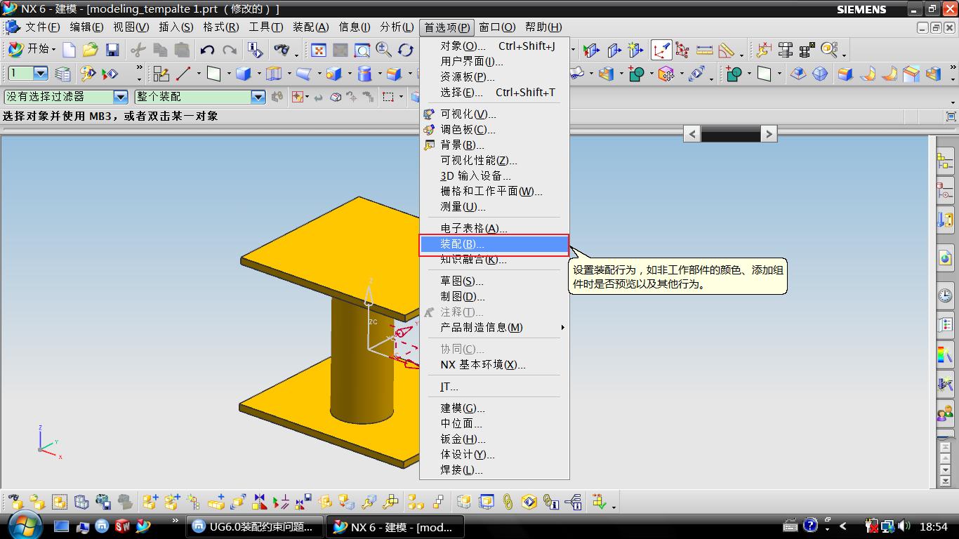

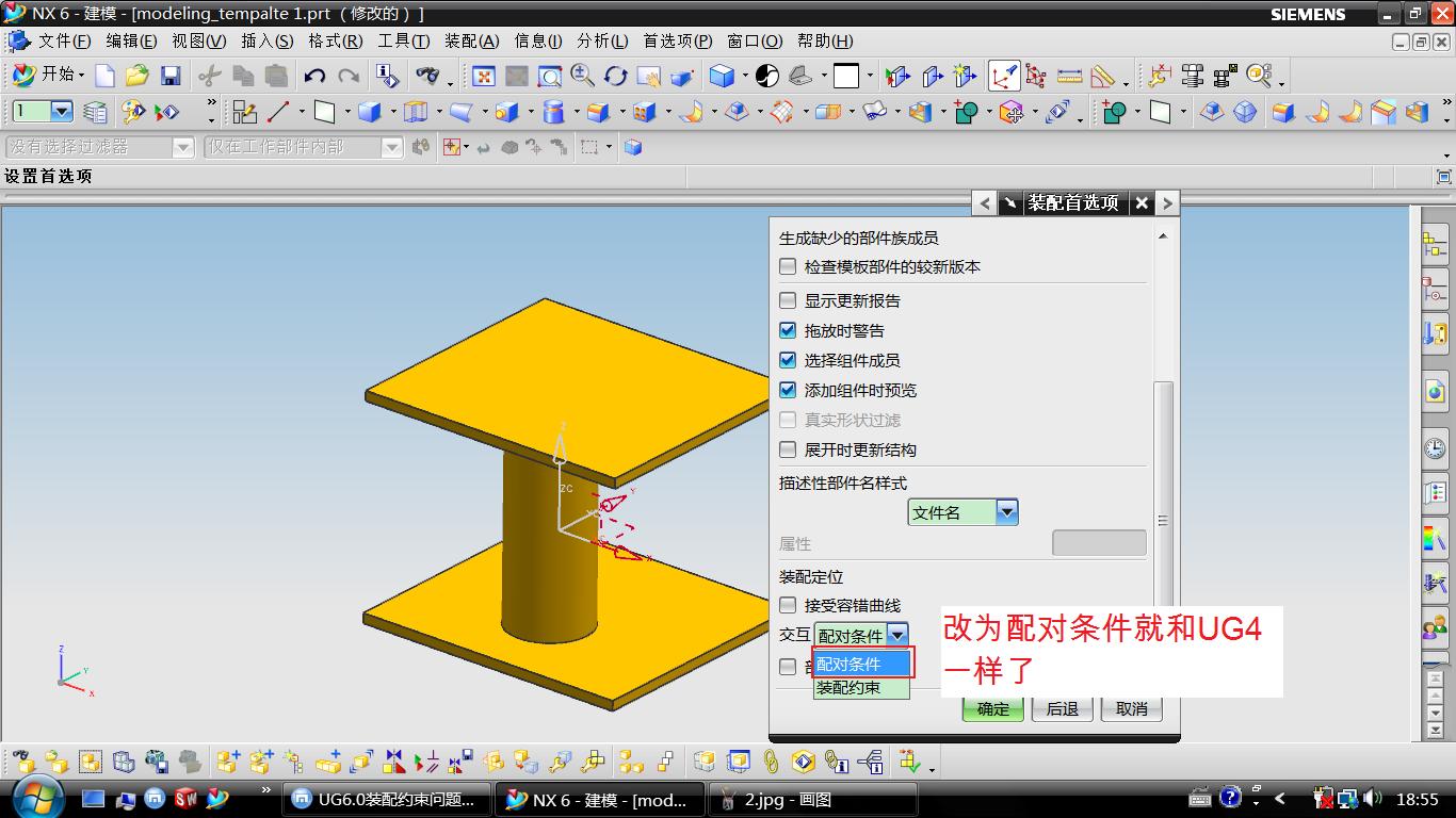

首先,6.0的装配约束是可以回到4.0的界面的,如下设置:
3 b& Y! H" g9 M2 K) L! ]. O3 B+ \$ _  ]* o& C6 Z5 d- k
2.jpg 1 V' s# ]& Q+ l" d

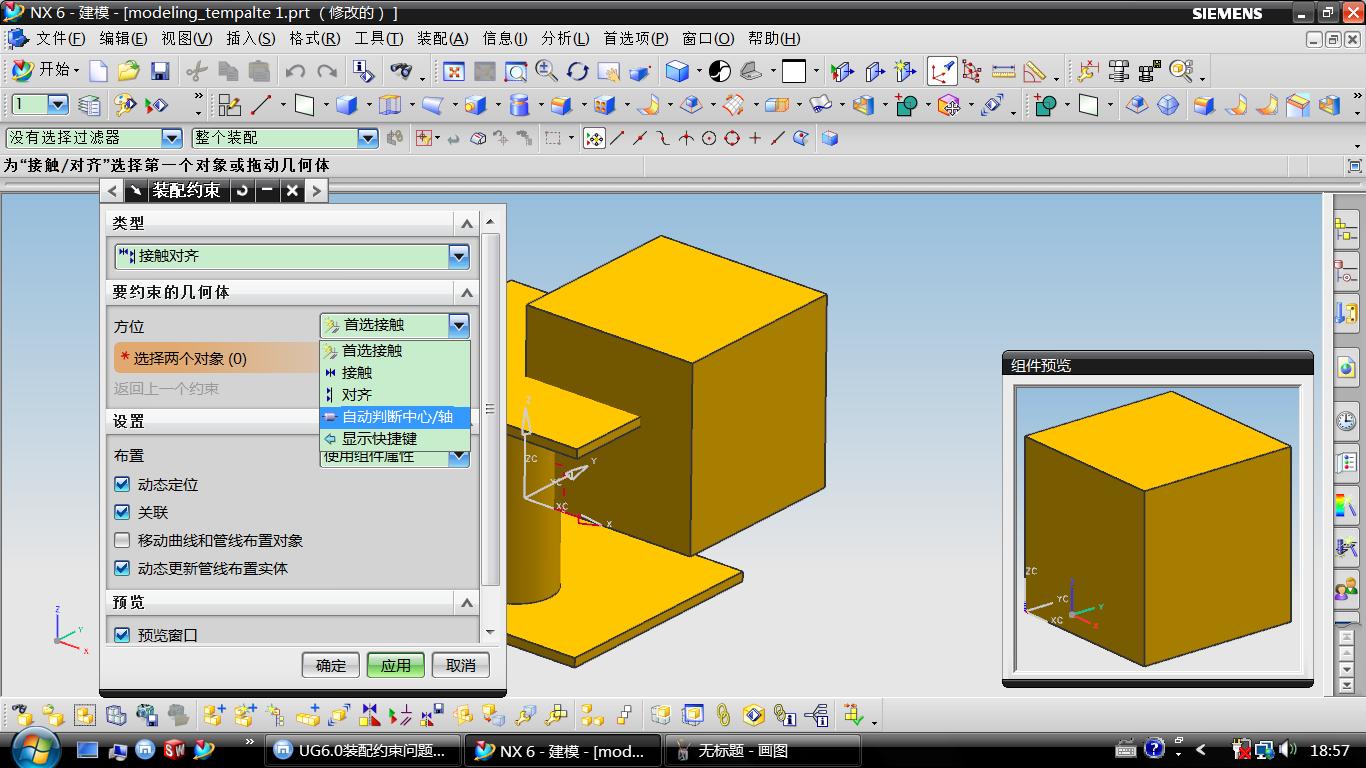

其次,当你点击方位下拉列表时就会发现,功能没变,只是放置位置、叫法变了* D3 h! e1 e  h% b0 o  e* w
6 d$ f. c9 L1 E$ h: l( `
3.jpg 3 C4 @3 Z3 j( }  O: O
