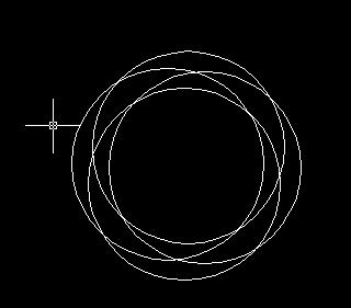

对于阵列这个命令,我不会用,怎么就可以画一个小圆周围有一圈小圆呢?总是画不出,我画出的交错在一起了,期待高手帮助

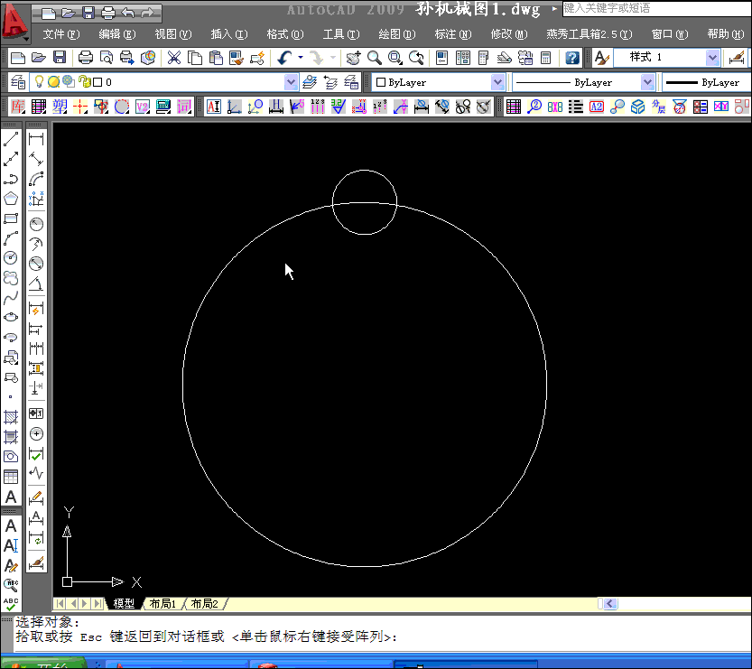

发表于 2008-11-1 08:58:52 | 显示全部楼层 来自: 中国广东中山
没有过这种情况,你得在边上画出一个需要阵列的对像出来,再选择它,最后指定中心点!

发表于 2008-11-1 10:23:44 | 显示全部楼层 来自: 中国广东汕头
楼主这图中没有发现小圆的,你陈列的可都是大圆,呵……当然看不出效果了。

发表于 2008-11-1 12:51:29 | 显示全部楼层 来自: 中国江苏徐州
向2楼那样在大圆上划个小圆,然后圆形阵列。OK
发表于 2008-11-1 14:14:52 | 显示全部楼层 来自: 中国江苏苏州
中心点选择的时候有问题
发表于 2008-11-4 09:25:46 | 显示全部楼层 来自: 中国山西运城
估计是你在正列时选择的是大圆,接下操作时中心点就在大圆内部?

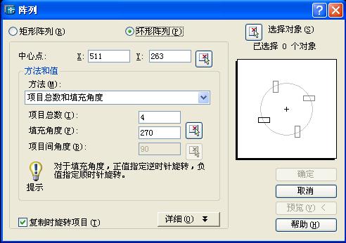

阵列的答案
阵列的答案
2 o& M7 d* R" q0 u) l* |, y
. W; J( N3 s0 @' W* u' g3 q  ]% N( o4 k% g$ k5 O) I+ j3 K
象这样操作就可以了

发表于 2008-11-20 22:12:01 | 显示全部楼层 来自: 中国山东济南
做大圆 小圆. i# r8 J& Q# X/ N! ^+ q
圆形阵列
5 e  _" I7 O. Y$ j4 V: Y; A2 i+ I输入角度
