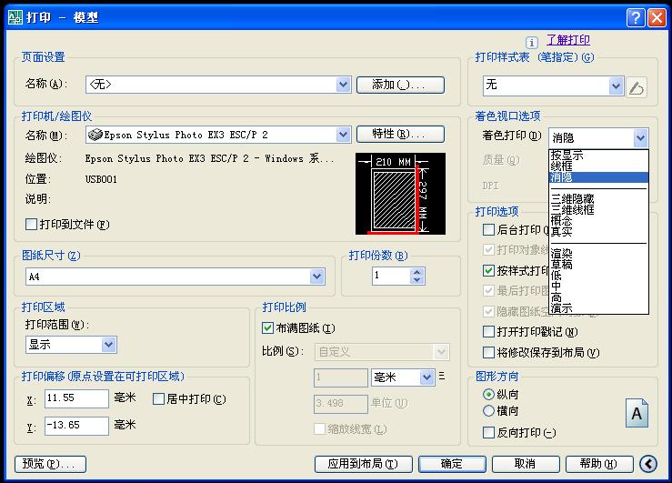

CAD的三维图纸如何设置打印??
% f; o6 O, e, E$ a今天想打印图纸,发现是三维的,但是不知道怎么设置,才能在二维下打印

出图时设置为消隐。

在打印设置里面。选择消隐。。我用的是CAD2008。。其他的版本也在打印里面设置。。。

我试了一下,怎么不管用啊

CAD三维有多种显示和打印效果。
' A! K7 K' f, G1 z* W6 {在2006及以前版本,显示效果主要有“线框”、“消隐”、“着色”和“渲染”,其中“消隐”又取决于系统变量“dispsilh”的设置分为两种:当“dispsilh”设为0时,消隐图带索线;“dispsilh”设为1时不带索线。“dispsilh”系统变量可以在命令行设置,也可以在“选项”对话框中设置--在“显示”选项卡上“显示性能”框架中一个名为“以线框形式显示轮廓”的复选框。“着色”也分为几种,打开“视图”菜单下的“着色”子菜单就可以看见。“渲染”的变化就更多了,涉及到“背景”、“材质”、“灯光”、“贴图”等多个参数的设置,至少要用一本书才说得清了。
1 l& Z4 I+ R* E- t3 e打印时,如果是在模型空间,可以在“页面设置管理器”中设置“着色视口选项”,在“着色打印”下拉列表中有以下几项可供选择:“按显示”,就是屏幕上显示的什么效果,打印就是什么效果;“线框”、“消隐”和“渲染”与上面说的一样,打印效果取决于你的设置。如果是在布局空间,可以选择视口,在右键菜单中的“着色打印”子菜单上设置,也可以在“特性”选项卡上设置。! g( k4 P% U& n7 _" y
在2007以上版本,显示和打印效果又增加了“三维隐藏”、“真实”和“概念”等视觉样式和“视觉样式管理器”。使用“视觉样式管理器”不仅可以修改“二维线框”、“三维线框”、“三维隐藏”、“真实”和“概念”的显示效果,还可以添加自定义视觉样式。“渲染”手段和效果也比老版本增强了很多。你可以选择任意一种效果打印,方法和老版本相似,只是可选项比以前增加了很多。( c$ K/ o8 n1 @) K- l+ N' N" x
有一个变化需要注意,如果在“选项”对话框中设置“dispsilh”系统变量,复选框的名称在2007以上版本中被改成了“绘制实体和曲面的真实轮廓”。
9 S$ O9 \  Z3 H* `另外,“三维隐藏”的视觉效果与“dispsilh”变量设为1时的“消隐”类似,但打印出图效果由于受DPI参数的限制而远不如后者,所以在实际应用中,把“dispsilh”变量设为1,用“消隐”打印出图是很常用的方法。
