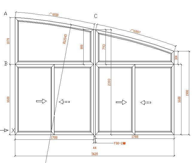

我是初学者,在画弧形窗户时碰到的,希望有高手给与解答和帮助,谢谢了奥!

把你的图纸发上来看一下
 楼主| 发表于 2008-11-2 09:07:07 | 显示全部楼层 来自: 中国安徽淮南
好的
就是标注AB和AC的夹角!
发表于 2008-11-2 09:54:08 | 显示全部楼层 来自: 中国广东潮州
直线与直线就角度还可以,直线与弧线夹角?从你这个图来看可以将AB延长,作出AC圆弧的切线,求AB与切线的夹角就是的啦
 楼主| 发表于 2008-11-2 13:09:52 | 显示全部楼层 来自: 中国安徽淮南
看来就这个方法 了,我也是这样子标出来的!
发表于 2008-11-2 15:17:50 | 显示全部楼层 来自: 中国上海
连接弧两端成直线 然后标出2个直线岬角。 要不就是像8楼的那位说的
