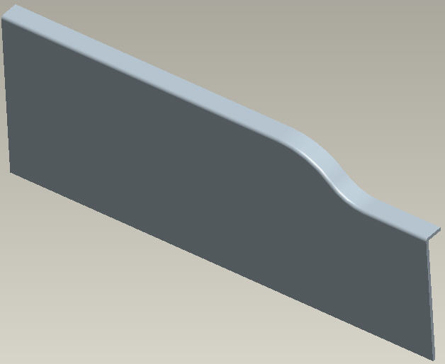

请高手指点,在PROE的板金中一扫就出来了,但UG中怎么做啊,哪位大哥支支招

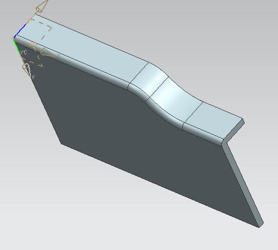

拉伸 倒角 抽壳
发表于 2008-11-1 12:35:34 | 显示全部楼层 来自: 中国北京
按楼上讲的,样子大致可以做出来,但那些个面有一点不一样
