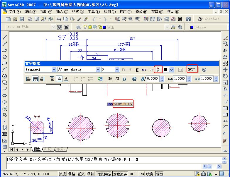

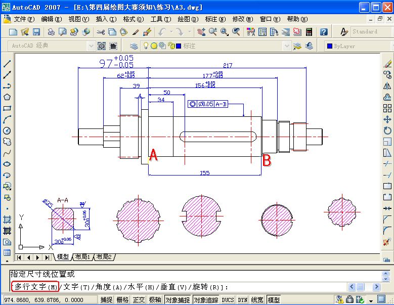

00000
和一般的标注一样,当你选取好要标注直线的两个端点后,先不确定它,然后输入“M”,弹出“文字格式”对话框,把光标移动到数字的前面,输入+,单击文字格式中的确定,就标注出+0.09了

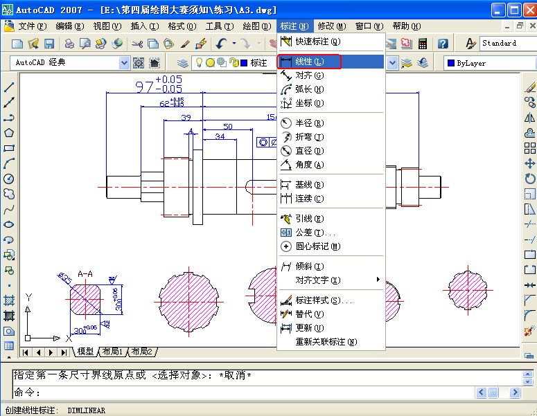

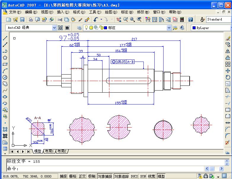

AutoCAD中,关于前后缀数字的标注
选择标注
选择标注
选择要标注的点
选择要标注的点
输入要标的数字,并选中输入的数字,单击上面的a/b,然后单击确定
选择所标注的位置,就可以了
选择所标注的位置,就可以了
