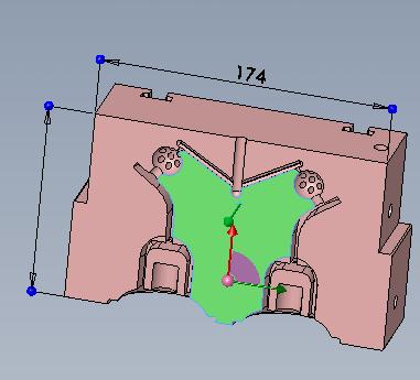

大家好:solidworks2009怎么才可以去掉特征上显示的临时尺寸啊!谢谢大家.

 楼主| 发表于 2008-11-1 19:32:58 | 显示全部楼层 来自: 中国浙江温州
还是有啊 我传图片啊
 楼主| 发表于 2008-11-1 19:35:48 | 显示全部楼层 来自: 中国浙江温州
solidworks2009去掉特征上显示的临时尺寸
solidworks2009去掉特征上显示的临时尺寸 就是这个问题啊
发表于 2008-11-17 13:59:30 | 显示全部楼层 来自: 中国湖北武汉
勾选隐藏所有就可以了。
发表于 2010-7-1 15:18:38 | 显示全部楼层 来自: 中国山东威海
把 instand 3D 按钮关闭就可以了。
